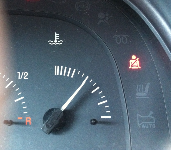

Möchte gerne wissen ob es bei Euch auch so ist das die Anzeige nach nur 3km und 18°C Aussentemperatur schon über der Mitte steht?
Mir fällt immer auf wie schnell warm mein Motor wird, ich mein das ist schön im Winter aber im Sommer bei kühlen 18°C geht mir das irgendwie zu schnell.
Der Zeiger ist bei mir ruck zuck oben wo der erste gelbe Strich ist ( siehe erstes Bild ganz am Anfang ).
Wenn ich dann an einer Ampel stehe kann ich zugucken wie die Temp hoch geht, in dem Bereich zwischen den gelben Strichen und da bleibt er dann auch.
Ich habe den Verdacht das der Thermostat zwischen kleinem und großen Kühlkreislauf klemmt. Oder der Motor viel zu fett läuft oder ich ein anderes Problem habe :o
Danke im voraus. Grüße Kuni

Habs Heute mal beobachtet, nach nur 5km war die Anzeige schon oben wie im Bild.
Die Schläuche vorn am Kühler und der Kühler selbst sind auch heiß :o
Kühlwasser fehlt auch nicht.
Was ich noch beobachtet habe, ist das die Anzeige schnell hoch geht wie hier im Bild, dann kurz runter geht, und dann wieder hoch.
Wenn ich den Motor noch bisschen im Stand laufen lasse geht er immer weiter hoch bis der Lüfter von angeht.
Jemand eine Idee :idea:

Das ist die Stellung wo bei mir der Lüfter angeht !! Ansonsten steht er konstant beim 3.grossen Strich von unten.

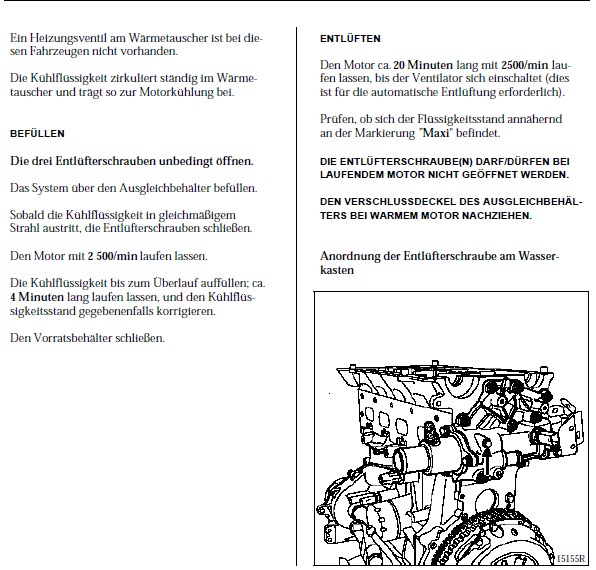

Entlüften würde ich ja gerne mal versuchen, nur ich finde keine Schrauben wie in der Anleitung :o

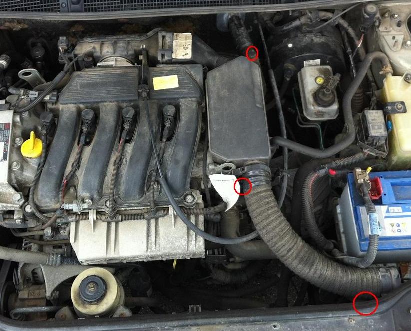

Beitragvon STS-Flame » Sonntag 28. Juli 2013, 19:59
Hab dir mal alle 3 Entlüftungsschrauben markiert
Am Kühler rechts neben dem Schlauch, der dort ran geht
Thermostat (bin mir aber gerade nicht 100% sicher)
und die zum Innenraum sieht man ja gut auf dem Bild :wink:

Zum Verständniss, die höchste Stelle ist doch da wo es zum Innenraum rein geht oder ?

Beitragvon drache2208 » Sonntag 28. Juli 2013, 22:23
Habe auch die schraube habe auch und luft noch was im kühlkreislauf, aber trau sie nicht zu drehen weil sie schwer geht.
Und wie wirds am besten entlüftet?

Ausgleichsbehälter bis knapp über max. auffüllen. Motor starten (Deckel am Ausgleichsbehälter weg lassen).
Klima bleibt ausgeschaltet!
Motor laufen lassen, bis der Lüftermotor einschaltet, dann Heizung auf Max. stellen und nochmal kurz warten, bis der Lüftermotor einschaltet.
Bei laufendem Motor geht es nun weiter:
Die am tiefsten Punkt sitzende Entlüftungsschraube lösen, bis Wasser deutlich ohne Luftzusatz austritt, dann schließen und die nächst höher liegende Entlüftungsschraube öffnen ......
Wenn während des Entlüftens Kühlwasser nachgefüllt werden muß: Kein kaltes Wasser verwenden.
Am besten für das Kühlsystem ist sowieso entmineralisiertes/destilliertes Wasser.
Nach dem Entlüften Motor aus, Deckel auf den Ausgleichsbehälter und Motor abkühlen lassen. Erst dann Kühlwasser bis "Max." nachfüllen. Dabei natürlich Frostschutzgehalt prüfen und ggf. die Fehlmenge an Frostschutz korrigieren.
@Kuni:
Ich würde jedoch erstmal den Thermostat testweise ausbauen.
Höchste Stelle = Oberkante Zylinderkopf bzw. (falls Vorhanden) Heizung Drosselklappe, also liegst Du mit dem obersten Entlüftungspunkt richtig.
