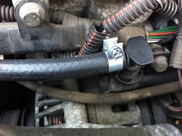

Ja das Foto habe ich Heute nach 100km fahren gemacht. Habe mich schon gewundert das es garnicht nach Sprit riecht beim fahren, dann auf der Bahn kurz auf den Rastplatz und alles dicht.
Richtig ganz vorsichtig muss die angezogen werden, und Ich brauche ja dann auch eine so kleine Schelle die sich öffnen lässt.
Weil ich den Schlauch nicht abziehen will, das ist mir zu riskant :o

Jetzt hatte ich ein richtiges Problem :(
Ich dachte bislang das schwarze wäre der Benzinschlauch, aber das ist falsch denn:
Das schwarze ist nur eine dünne Gummiisolierung und innen ist eine starre Plastikleitung die aufgrund des Alters hart und porös ist.
Der Gummimantel war jetzt aufgeplatzt und es siffte dort Benzin raus obwohl die Plastikleitung heil aussah.

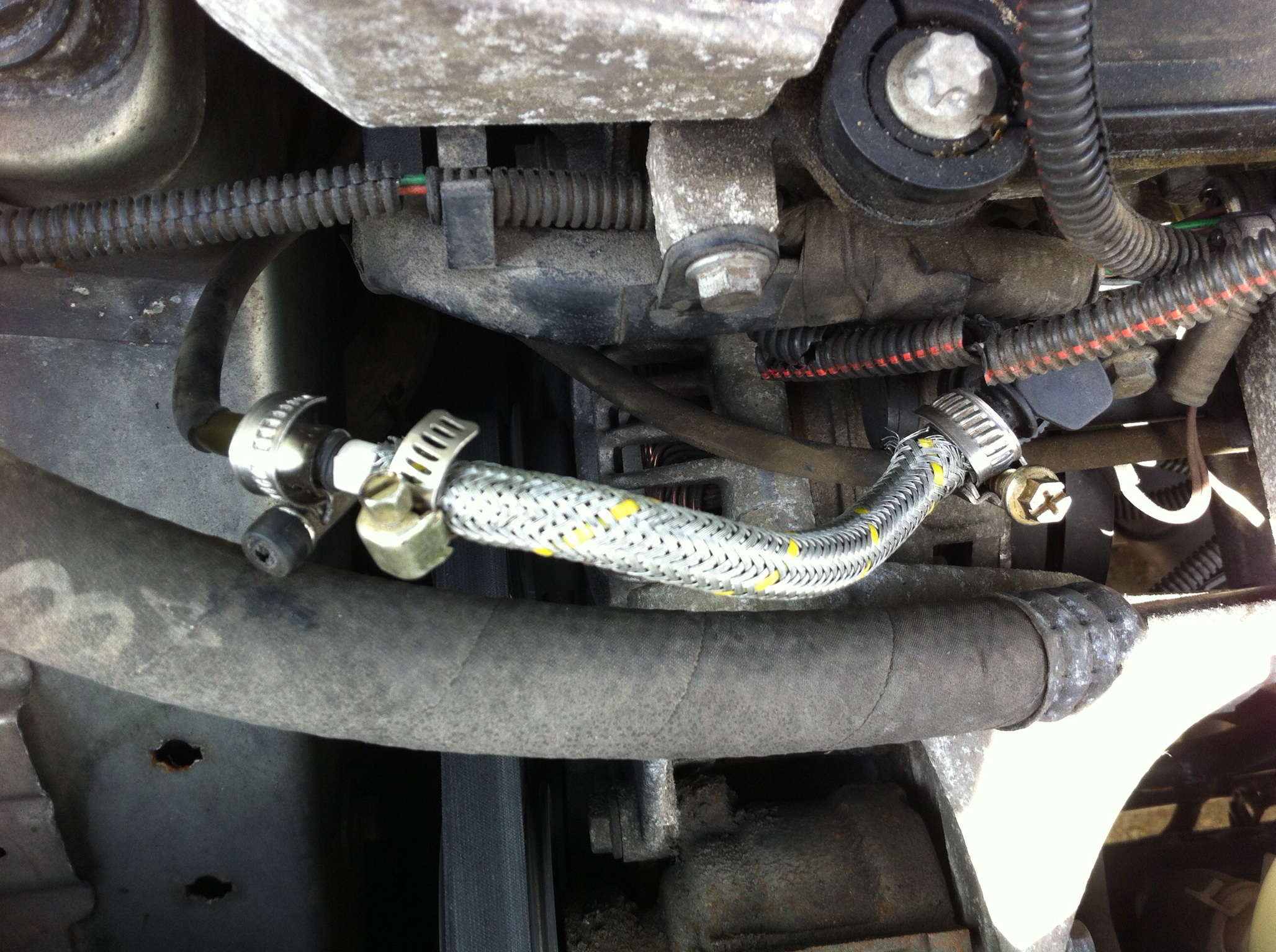

Ich bin dann hier zur freien Citroen Werkstatt und es war die starre Leitung genau an der Verbindung zum Plastikstutzen angebrochen.
Ein bisschen wackeln und schon wars abgebrochen :shock:
Die Werkstatt hat nun erst mal adaptiert und ein Stück flexibles zwischen geflickt, ist nun erst mal dicht und ich kann damit erst mal fahren.
Nun muss ich wohl die ganze Leitung wechseln bis unters Auto, den Innendurchmesser weis ich nun und welche Schellen ich brauche auch.
Schöner Mist, aber nach 16 Jahren kommt das mal vor und mehr ist ja nicht dran.
Schlimm ist auch der Gedanke wenn während der Fahrt die Leitung abgebrochen wäre, und der Motorraum mit Benzin geflutet worden wäre :näää:

Beitragvon Kuni » Donnerstag 26. Juni 2014, 15:41
Jo die Lima ist gleich darunter, und war auch schon fleissig drauf getropft.
Das Provisorium gefällt mir garnicht und muss schnell ordentlich gemacht werden :o

Beitragvon Fussgänger » Dienstag 29. Juli 2014, 09:11
Dieses Provisorium ist ein qualitativ hochwertiges Material. Der einzige Unterschied zum Original: zwei Schellen, statt nur einer. Dürfte ewig halten.

Ich würde trotzdem schon gerne den gesammten Schlauch neu machen, aber das ist nicht so einfach.
Denn unter dem Fussraum Beufahrersitz geht's nicht wie gedacht auf eine starre Metalleitung die nach hinten führt....
Leider ist es dort auch mit einem Steckverbinder auf eine gleiche Benzinleitung gesteckeckt, heist ich kann es hier nicht adaptieren.
Nun kann ich höchstens einen komplett neuen Benzinschlauch einbauen bis hinten an die Benzinpumpe, was wohl am einfachsten wäre.
Aber dann hängt der Benzinschlauch unter dem Auto wahrscheinlich durch, weil der Original ja steif ist und hier wenige Befestigungspunkte reichen.
Das Original Renault Stück von unterm Auto bis Hochdruckleiste gibs nicht mehr, kein Preis mehr und laut Aussage der WS muss man flicken oder vom Schrott was besorgen.
Ich stehe vor der Frage ob ich das machen soll oder damit leben :o

Beitragvon Fussgänger » Dienstag 29. Juli 2014, 10:56
Jetzt hast Du was Besseres drin/dran wie vorher und das willst Du rausreißen, nur um auf Original-"Qualität" zurück zu bauen?
Mein Fahrrad kriegt demnächst bei Km-Stand 11.000 eine neue Federgabel, der man gleich ansieht, dass sie kein Originalteil ist.
Rate mal, warum ich kein Originalteil einbaue, obwohl (oder weil?) die Gabel sicherheitsrelevant ist?
Einen flexiblen Benzinschlauch unter dem Auto? Das meinst Du doch nicht ernst!?

Beitragvon Kuni » Dienstag 29. Juli 2014, 11:01
Schon ja, ich mag nur nicht mit dem Provisorium rum fahren.
Wer weis wie lange das hält und wenn da was abspringt geht alles in Flammen auf :o
Sorge macht mir der Kunstoffadapter der wahrscheinlich nicht für Benzin geeignet ist, und die eine Schelle wo beim festziehen die Schraube abgerissen ist.

Beitragvon Fussgänger » Dienstag 29. Juli 2014, 14:01
Wenn der Adapter nicht benzinfest ist, merkst Du das innerhalb 36 Stunden.
Glaub mir, was Dir Citroen da eingebaut hat, geht durch den TÜV - das ist eine gängige Reparaturmethode und der Schlauch übertrifft vieles, was in Serie (auch in der Oberklasse) verbaut ist.

Beitragvon Fussgänger » Dienstag 29. Juli 2014, 14:29
.... und außerdem hat der Laguna einen Crash-Schalter, der u.a. die Benzinpumpe abschaltet.

Beitragvon Kuni » Samstag 8. November 2014, 16:15
Da das Provisorium jetzt undicht wurde und es fleissig nach Benzin gerochen hat, habe ich nun doch die Leitung ersetzt.
Ist nun neu vom Stecker hier bis unter den Beifahrerfussraum, und sollte jetzt wirklich länger halten als das Auto :D
