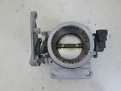

habe ein Laguna Grandtoure 1,6ltr, 16V Baujahr 2000 und folgendes Problem:
Es wurde seit Juni jetzt die 4 Drosselklappe eingebaut und jedes mal nach ca 2-3 Wochen bricht diese immer an der gleichen Stelle und zwar an diesen Plastikverbindungsstück...
Für Klappe öffnen und schließen? in dieser Zeit wurde auch mehrmals Gaszug erneuert und Motorlager weil man ein Zusammenhang vermutete, sowie Thermostat und letztes Jahr die Lambasonde gewechselt.
Leider hat alles nix gebracht und sie ist gestern auf der A2 wieder gebrochen....ca.180km von meinem Wohnort wo Auto jetzt steht,
Hat irgendwer eine Idee was dahintersteht?
Bringt ja nix alle 3wochen eine neue Drossel klappe einzubauen?
Bin für jede Antwort dankbar :)

Aber an der Drosselklappe gibt es keine Plasteteile :idea: ist komplett aus Metall. Nur der Drosselklappensensor ist aus Kunststoff und halt die Dichtungen.

Hab gerade mal geschaut, es gibt einen Mechanismus aus Kunststoff, der die Drosselklappe vom Gashebel aus bewegt.
Hatte aber auch noch nie Probleme damit gehabt

Hmm.....also dieses Verbindungsstück zum Gashebel (wo der Gaszug befestigt wird) ist aus Plastik und genau das bricht an der Verbindungsstelle.
Und dann ist nix mehr mit Klappe zu oder auf und beim Gas geben tut sich natürlich dann nix mehr.
Also reparabel ist die dann nicht mehr und es wurde immer wieder eine neue bzw, gebraucht aber vom Händler eingebaut.
Ich habe die ja mit einer Freundin die etwas mehr Ahnung hat gekauft und eingebaut...ich weiß nicht was die Ursache ist?
Muss ich vllt. irgendwas beachten beim ein und ausbauen :idea:
