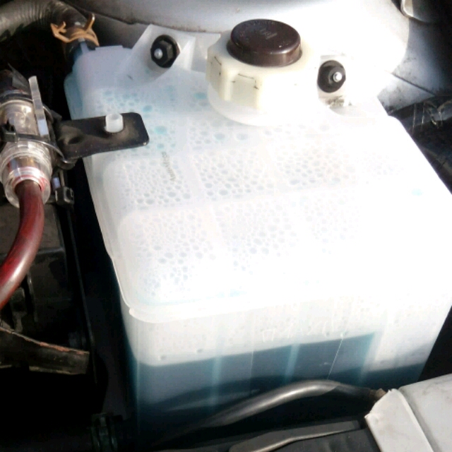

Tacho so nach einer Weile Probleme mit dem Kühlwasserbehälter hab ich nun einen neuen verbaut da der alte nen Sprung hatte. Alles gut und schick jedoch scheind der neue ne Fehlkonstruktion zu sein.
Ich weiß es ist ein Kammer Behälter jedoch die Frage ist warum sind die äußeren 2 Kammern fast leer?
Rechts fasst leer beide kammern

So auch nach lösen drehen wackeln keine Chance das Teil ist falsch konstruiert. Es füllt sich nicht hinten.

Da wird wohl eine fehlerhafte Trennwand drin sein die da eigentlich nicht hin gehört.

der originale hat oben und unten löcher der aber nur unten somit baut er hinten unterdruck auf und lässt kaum wasser rein, macht man aber bei druck den deckel auf drückt es das wasser rüber in die vorderen kammern.
gut kam jetz 8 euro das teil ich hol mir nen anderen für nen paar taler mehr.
