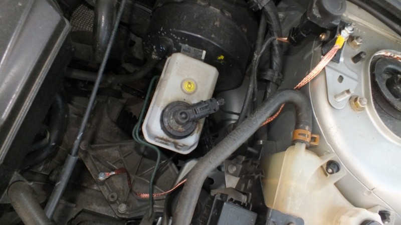

Überbrückt ist er bereits und auch anspringen sowie laufen tut er, nur mit einem Kabel was von der Oberseite des rechten Federbeins quer durch den Motorraum runter zum Getriebe geht. (siehe Foto) lol
Nachtrag: habs gefunden, man sieht es sogar von oben aber wenn man sich unters Auto legt kommt besser ran.
