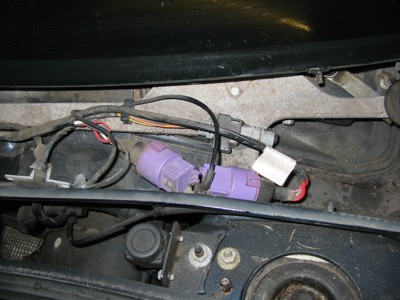

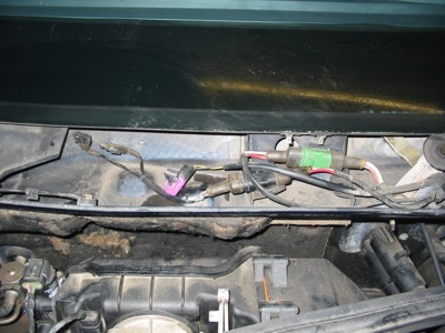

Den Laguna I Ph. 2 10/1999 habe ich gebraucht gekauft mit nicht funktionierender Frontscheibenheizung. Diese war abgeklemmt, hatte elektrisch auch keinen Durchgang mehr. Nun habe ich mir eine neue Scheibe einbauen lassen und will die Heizung in Betrieb nehmen.
Beim rechten Relais (in Fahrtrichtung) kommt keine Steuerspannung an. Hat jemand einen Plan, wo diese abgegriffen wird?
In der Mitte ist da noch so ein lila "Steckgerät" übrig. Kann das ein Temperaturfühler sein, der da auf die Scheibe gesteckt werden sollte :roll: ?

Das übriggebliebene "Steckgerät"
Laguna 001 27.02.11 red. red..jpg (50.32 KiB) 4230-mal betrachtet
Die beiden Relais
Laguna 002 27.02.11 red. red..jpg (47.55 KiB) 4230-mal betrachtet

Hier die Auflösung, damit die Suchfunktion einen Sinn behält:
Was ich nicht wußte, zuerst schaltet sich nur eine Hälfte der Scheibenheizung ein. Das zweite Relais erhält seine Schaltspannung dann erst von der bereits zugeschalteten Hälfte.
Bei abgezogenen Relais´ kann ich da eben die Steuerspannung nur an einem finden.
