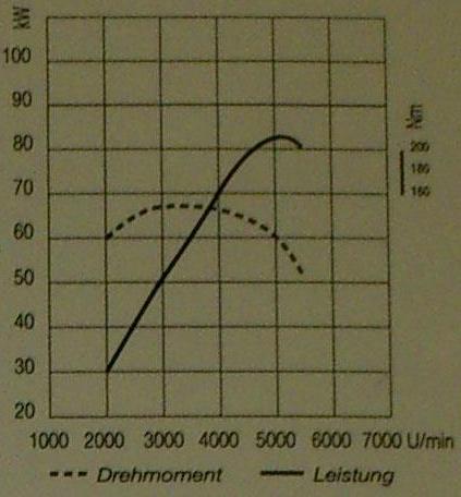

Beitragvon STS-Flame » Montag 8. Juli 2013, 15:11
Kann nur mit der Kurve vom Ph II F3R Proaktiv Automatik dienen. Aber denke, da wird es kaum Unterschiede zum Ph I F3R geben
84kW(114PS) bei 5.400/min
168Nm bei 4.250/min

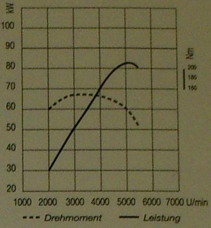

Beitragvon F3R_DD » Montag 8. Juli 2013, 17:00
STS-Flame hat geschrieben:Kann nur mit der Kurve vom Ph II F3R Proaktiv Automatik dienen. Aber denke, da wird es kaum Unterschiede zum Ph I F3R geben
168Nm bei 4.250/min
Solche Diagramme waren früher in den Prospekten mit abgedruckt worden
Kann man diese Prospekte irgendwo in guter Qualität runterladen?
Kann es sein, dass das Diagramm nicht das richtige vom F3R ist? Das einzige, was auf dem Diagramm stimmt ist die maximale Leistung - das sind ca. 84 kW.
Aber das max. Drehmoment in seiner Höhe ist gar nicht ablesbar, weil die Achsbeschriftung auf der rechten Seite vollkommen falsch/unzureichend ist und die Drehzahlen der beiden Maxima stimmen auch nicht: P_max bei 5200 u/min und M_max bei vielleicht 3300 u/min.
Vielleicht hat Renault auch mit dem Diagramm was beschönigen wollen... :roll:

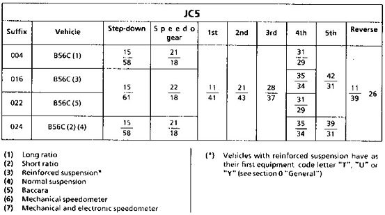

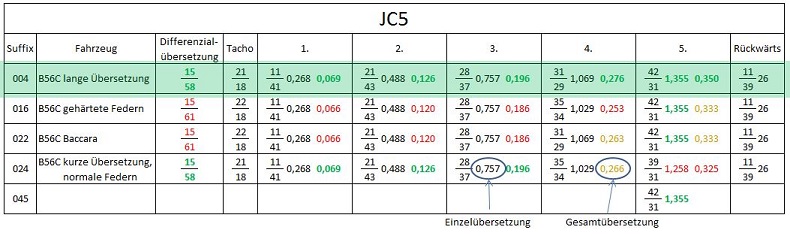

Beitragvon F3R_DD » Mittwoch 10. Juli 2013, 20:07
Wegen dem Getriebe habe ich eine Übersicht gefunden:
Mir sagt das, dass ich vor allem nicht das Getriebe JC5-024 haben sollte, weil es insgesamt sehr kurz übersetzt ist. Und am besten schein das Getriebe JC5-004 zu sein, weil dessen Gesamtübersetzung am längsten ist. Seh ich das richtig?

Such doch noch nach Getrieben vom Grandtour (K56), Megane und Clio. Ich denke, dass Du dort (besonders beim Clio und Megane) ein Getriebe findest, das im 5. Gang Deinen Vorstellungen entspricht.
Re: 2.0 8V (F3R) hat wenig Leistung und verbraucht viel
Beitragvon F3R_DD » Donnerstag 11. Juli 2013, 00:17
Also das JC5-004 ist in der JC5-Familie wirklich das mit der längsten Gesamtübersetzung:
Wie finde ich jetzt heraus, welches Getriebe bei mir verbaut ist? - wo muss ich da genau gucken?
Würde am JC5 Getriebe auch eine 5. Gangradpaarung aus einem JB-Getriebe passen?
edit: für die JC5er hab ich noch mehr gefunden und von den JBern ist nur die JB1-Familie interessant, wobei da die untenstehenden Getriebe einen noch längeren (gut 1% mehr - bringt also nicht viel) 5. Gang haben:
=> JC5: 004, 016, 017, 022, 033, 045, 067
=> JB1: 003, 004, 006, 007
