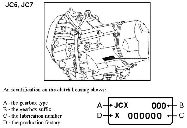

Dafür musst du erstmal wissen, welches Getriebe du hast. Für die 1er Lagunas gab es folgende Schaltgetriebe mit 5 Gängen (daneben stehen jeweils die Ölmengen):
- JA3 mit 2,8 L
- JA5 mit 2,5 L
- JB1 mit 3,4 L
- JB3 mit 3,4 L
- JB5 mit 2,9 L
- JC5 mit 3,1 L
- JC7 mit 3,3 L
- JH1 mit 2,8 L
- JH3 mit 2,8 L
- JR5 mit 2,5 L
Mehr als 3,4 L passen in keins der o.g. Getriebe rein und wenn min. 2,8 L benötigt werden, tut der Überschuss von 0,6 Litern sicher auch nicht weh. Also kaufst du 3,4 3,5 oder 4 Liter (je nach dem, was du kriegst) und wenns oben zu Einfüllschraube rausläuft hörst du auf zu befüllen.

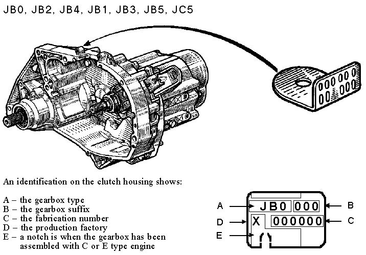

Re: Getriebeölwechsel und Menge
Beitragvon Luigi » Montag 12. August 2013, 22:24
Oh gott, sooo viele
Gibt es am Getriebe irgendwo ein Zettel?
Luigi
Beiträge: 136
Beitragvon Kuni » Dienstag 13. August 2013, 06:07
Ja, F3R_DD hat es freundlicher Weise zu Verfügung gestellt in einem anderem Thema :wink:
Kuni
Beiträge: 1630
Wohnort: Hamburg
Beitragvon F3R_DD » Dienstag 13. August 2013, 07:37
Kuni hat geschrieben:Ja, F3R_DD hat es freundlicher Weise zu Verfügung gestellt in einem anderen Thema :wink:
Wobei das nur für einige JC5- und JC7-Getriebe gilt. Für die JB3 z.B. (und einige JC5) gibt es eine andere Abbildung:
Beitragvon Luigi » Donnerstag 15. August 2013, 18:41
Finde den Anhänger nicht. Schläuche und Leitungen hin und her gerückt. Und mit Flutlicht fast geröntgt ;-)
Chancen für JB3 sind sicher groß.
