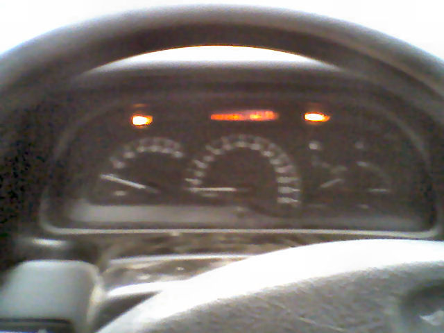

Guten tag habe seit ein paar tage einen renault laguna I grandtour 1.8l 90ps
ist mein erster laguna leider auch ohne hand buch es leuchten serv und so ein zeichen recht eck mit so einer art blitz drinn dauer haft auf. und der sprit verbrauch ist erheblich hoch.
kann mir einer bitte sagen für was diese warnlampe ist ?

Leuchtete die Kontrol(l*)lampe schon bei der Probefahrt/beim Kauf?
Leider ist Dein Foto sehr schlecht, weshalb ich nur Vermutungen zum Motorsteuergerät anstellen kann.

Beitragvon laguna 90 » Sonntag 16. März 2014, 19:05
sie geht bei start kurz aus dann brennt sie durch weg dachte ist was kleine wie flüßichkeit haben alles nach gefüllt aber die kontrollampe geht nie aus .

es ist links oben die kontrolleuchte erst kommt öl dann batterie dann dieses blitz symbol.
