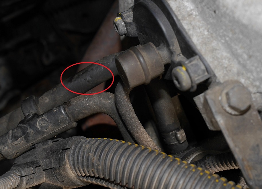

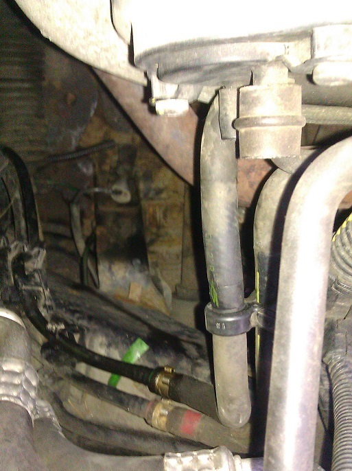

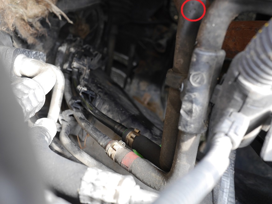

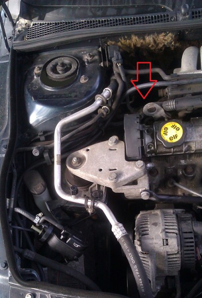

Ich vermute immer mehr den Marder dahinter:
Hatte grad keine Zeit nochmal den Motor zu starten, um zu sehen, ob die Leitung wirklich die leckende ist, aber das Teil liegt direkt vor der Spritzwand knapp hinter dem Nockenwellenrad vom Zahnriemen.
Weiter unten wird diese Gummileitung zu einer Kunststoffleitung. Auf dem folgenden Bild sind zwei Leitungen zu sehen (eine hat ein rotes Band und die andere hatte mal ein grünes - vermutlich vom Benzin abgeweicht.
Auffällig ist, dass die grün markierte Leitung schön sauber ist (da sind auch die 3 kleinen "Bissspuren" weiter oben im Bild zu sehen).
Sind das die Leitungen für Benzin Vor- und Rücklauf?

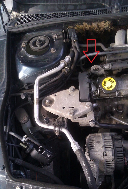

Beitragvon F3R_DD » Montag 31. März 2014, 13:14
Zur Information: wir befinden uns in etwa hier.

Beitragvon STS-Flame » Montag 31. März 2014, 15:11
Sieht ganz danach aus

...und es war ein Marder!
Hab den "grünen" Schlauch nach dem Motorlauf mal an der feuchten Stelle geknickt und da kam ein hauchdünner Benzinstrahl raus - das muss es sein.

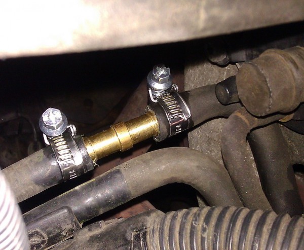

Ich werd die Bissstelle(n) rausschneiden und mit Schlauchverbindern und einem neuen, kurzen Benzinschlauchstück überbrücken.

Kannst evtl. ein Stück Kupfer- oder Alurohr einsetzen. An den Stellen, über die der alte Schlauch geschoben wird, mit 80er Körnung radial anrauhen, dann verschieben sich die Schläuche nicht mehr.

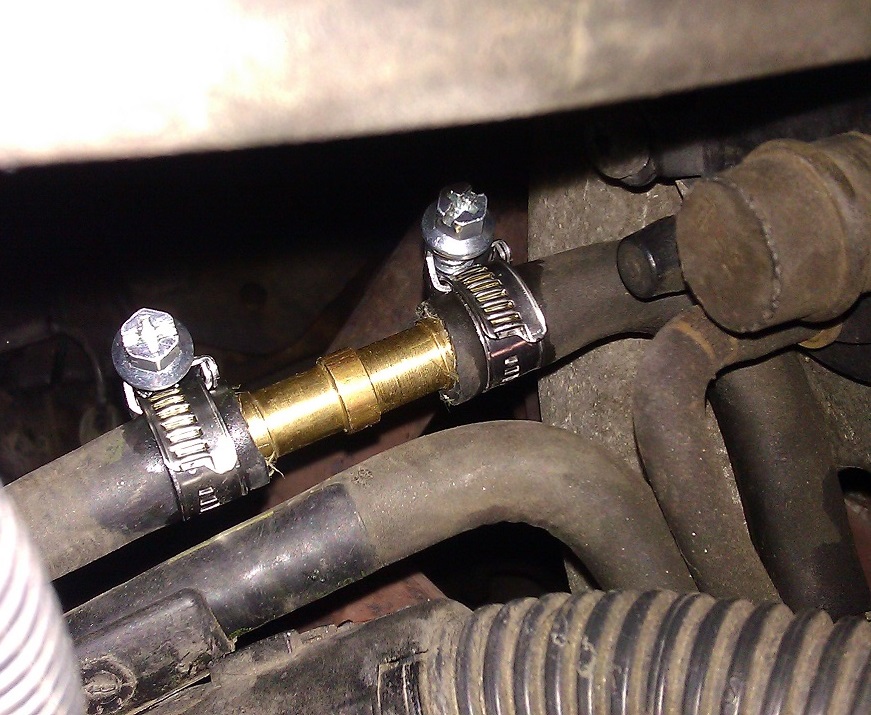

Problem gelöst. War bei einer Heizungstechnikfirma im Lager und die haben mit eine Kupplung aus Messing gegeben.
Dazu zwei Schlauchschellen und fertig ist das funktionierende Provisorium.
Ergebnis: sieht gefrickelt aus, funktioniert aber tadellos, kostet einen Bruchteil vom Originalersatzteil und der Geruch im Innenraum ist weg.

Was heißt hier Provisorium? An meinem Citroen XM hat ein Kupferrohr vom Heizungsbau nach einem Marderbiß in den Heizungsschlauch fast 300.000 km lang gehalten und wäre noch viel älter geworden, wäre nachts nicht eine Straßenlaterne, die neben meinem Auto parkte, umgefallen.
Anfänglich solltest Du nur kontrollieren, dass die Schläuche sitzen bleiben. Nach ein paar Monaten, wenn sich der Gummi unter den Schellen gesetzt hat, Schellen evtl. ein klein wenig nachziehen.
