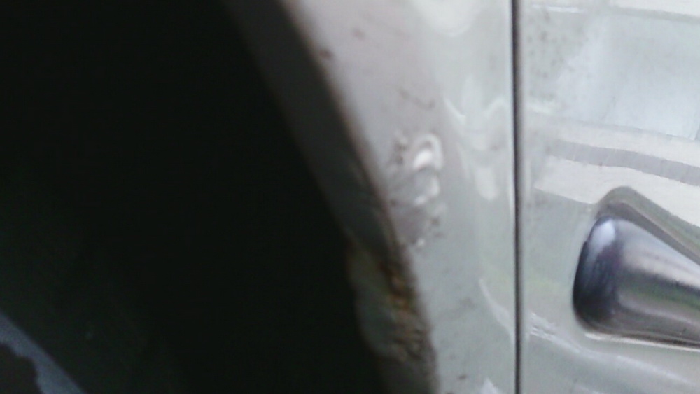

Kennst du dich in dem Zusammenhang mit Lackierarbeiten aus? Hatte meinen rechten hinteren Kotflügel lackieren lassen müssen, weil er gegammelt hat. Nun fängt der aber schon wieder an zu blühen. Also definitiv pfusch. Vorallem weils innerhalb von 6 Monaten liegt.

Hatte jahrelang mit Karosseriekonstruktion bei Sonderfahrzeugen (Kleinserienumbauten Cabrios, Smart Crossblade, RTW, Stretch-u. Panzerlimousinen usw.), lackschadenfreie Ausbeultechnik sowie Konstruktion für Karosseriewerkzeuge zu tun :-). Ein bißchen Know How bleibt da auch übers Lackieren hängen.
Am besten, Du machst ein Foto und markierst die Stelle, die vor der Neulackierung gerostet hat.
War an dieser Stelle früher mal ein (Unfall-)Schaden?

Mir ist kein Unfall-Schaden bekannt. Vorbesitzer hat dies auch verneint. Foto habe ich. An der gleichen Stelle hat sich nun eine Blüte gebildet.

Da hat einer offensichtlich trotz des Wissens, dass der Rost von innen kommt (also der Radlauf durchgerostet ist) den öberflächlichen Rost abgeschliffen, bestenfalls ein bißchen Rostwandler draufgeschmiert, dann gespachtelt und lackiert.
So geht´s nicht, auch wenn hier ein Rep.-Blech eingeschweißt hätte werden müssen. Wenn sich die Werkstatt querstellt: Über die Handwerkskammer an die Schiedstelle wenden.

So war es eigentlich auch geplant. Hatte 450 Euro hingelegt, dass die das ordentlich machen.

An sich war der Deal, dass die mir für 450 Euro dort ein Blech reinsetzen, dass ordentlich versiegeln und den Kotflügel weitestgehend lackieren, damit der Übergang im Lack nicht sichtbar ist. Am Anfang sah es schick aus, jetzt blüht es und man sieht mittlerweile auch, dass nur der Rost abgeschliffen wurde und ein kleiner Bereich am Rande des Radlaufs lackiert wurde. Die Übergänge haben die Idioten nur poliert, damit es nicht auffällt.

Dass die Übergänge beim sog. Beilackieren poliert werden, ist ok. Ob es ok ist, wie fachlich sauber der Auslauf am Übergang beilackiert wurde und dem entsprechend der Übergang poliert werden konnte, ist eine Frage des Könnens oder Wollens. Das Wollen kann man bei negativem Ergebnis mit Schlamperei übersetzen, das Können mit "Stümper".
Wenn ein Rep.-Blech vereinbart war, hat man Dich ganz einfach besch.....
Jeder Sachverständige wird Dir bescheinigen, dass für 450,- mehr drin sein muß als Entlacken, spachteln und (schlampig) beilackieren.
Ich würde mich (mit einem Zeugen) nochmal zu dieser Werkstatt begeben. Weise darauf hin, dass Du keine Minute streiten wirst, sondern bei Ablehnung der kostenlosen Nachbesserung *) Dich umgehend mit der Schiedsstelle in Verbindung setzen wirst.
*) Kostenlose Nachbesserung heißt in diesem Fall, dass die Werkstatt die Arbeit nochmal komplett und im ursprünglich vereinbarten Umfang machen darf - also richtig drauflegt. Pech, wenn man pfuscht.
PS:
Schick mir in einer PN den Namen dieser Werkstatt. Ich hatte alleine in Deutschland 1.200 Lackierer- und Karosseriebetriebe als Kunden; vielleicht kann ich Dir ja was über diesen Betrieb sagen.
