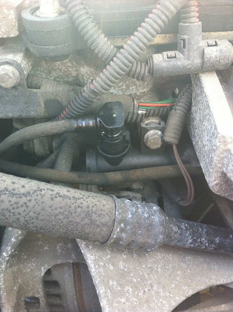

Ich habe den Übeltäter gefunden, nur was ist jetzt undicht was meint Ihr?
Schlauch oder Plastik :hmm:

...und ist der Schlauch so lang, dass du einfach 2 cm abschneiden kannst? - dann könntest du das abgeschnittene Stück wegschmeißen und den rest wieder draufstecken
wenn es damit nicht behoben ist, dann wirds an dem Kunststoffteil dahinter liegen (hab keine Ahnung, was das für ein Teil ist - vielleicht die Einspritzleiste?)...

ist die Einsprizleiste

Ich habe noch mal geschaut und das sind ja richtig lange Leitungen die gehen bis unter das Auto.
Also Zu und Rücklauf jeweils, und dachte bisher das die igendwo im Motorraum an die starren Leitungen gehen aber nein.
Also die komplett zu wechseln währe ne heiden Arbeit, und 2cm absetzen wird sicherlich gehen.
Nun habe ich aber erst mal an der Stelle wo der Schlauch auf den Stecker geht einen Kabelbinder drum gemacht.
Evtl. ist es nun sogar dicht und ich ersetze es dann mal durch eine Schelle.
Zwischenzeitlich habe ich mich kaputt gesucht nach einem neuen Schlauch. Wahnsinn mit 8mm Aussendurchmesser gibs nix, eher nur dickere.
Scheint meistens dann auch nur die Wandstärke vom Schlauch mehr zu sein, aber die werden hauptsächlich mit Innendurchmesser angegeben und den weis ich leider nicht.
Kurz um mal abwarten ob es nun dicht ist, hoffe es denn so viel Kohle wollte ich da nicht mehr reinstecken :o

Ich schau morgen mal, ob da ne Schelle bei mir dran ist, aber sieht bei dir nicht so aus, fehlen die Druckstellen.

Ich glaub, das ist gar keine Gummileitung. Sieht eher aus, wie steifer Kunststoff. Da ist es vielleicht sogar keine gute Idee, einzukürzen, weil du es schwer haben wirst, das neue Ende auf den Stutzen zu schieben.
Muss vielleicht heiß gemacht werden und ob das dann wieder dicht wird... ich weiß nicht.
Mit einem Kabelbinder kannst du so eine steife Leitung sicher auch nicht dazu überreden, abzudichten. Vermutlich ist aber eben nicht die Leitung selbst defekt, sondern die Verbindungsstelle vom Stutzen zur Einspritzleiste.
evtl. gibts da sogar einen O-Ring, den man tauschen kann. Vielleicht gehst du mal beim Freundlichen vorbei und lässt mal'n Meisdäh draufgucken.

Die Leitung da oben ist schon flexibel, ich denke es wird erst unter dem Auto starr.
Ja richtig habe ich schon gehört das die Original Leitungen ein Vemögen kosten, evtl. wird es nun dicht.
Oder ich muss den Stecker besorgen ....

Die Gummileitung wird im Übergang vom Unterboden zum Motorraum auf eine Stahlleitung gesteckt. Geht auch sehr knapp am Rillenriemen vorbei, weiß nicht, ob es nicht zu knapp wird, wenn du die Leitung etwas kürzt.

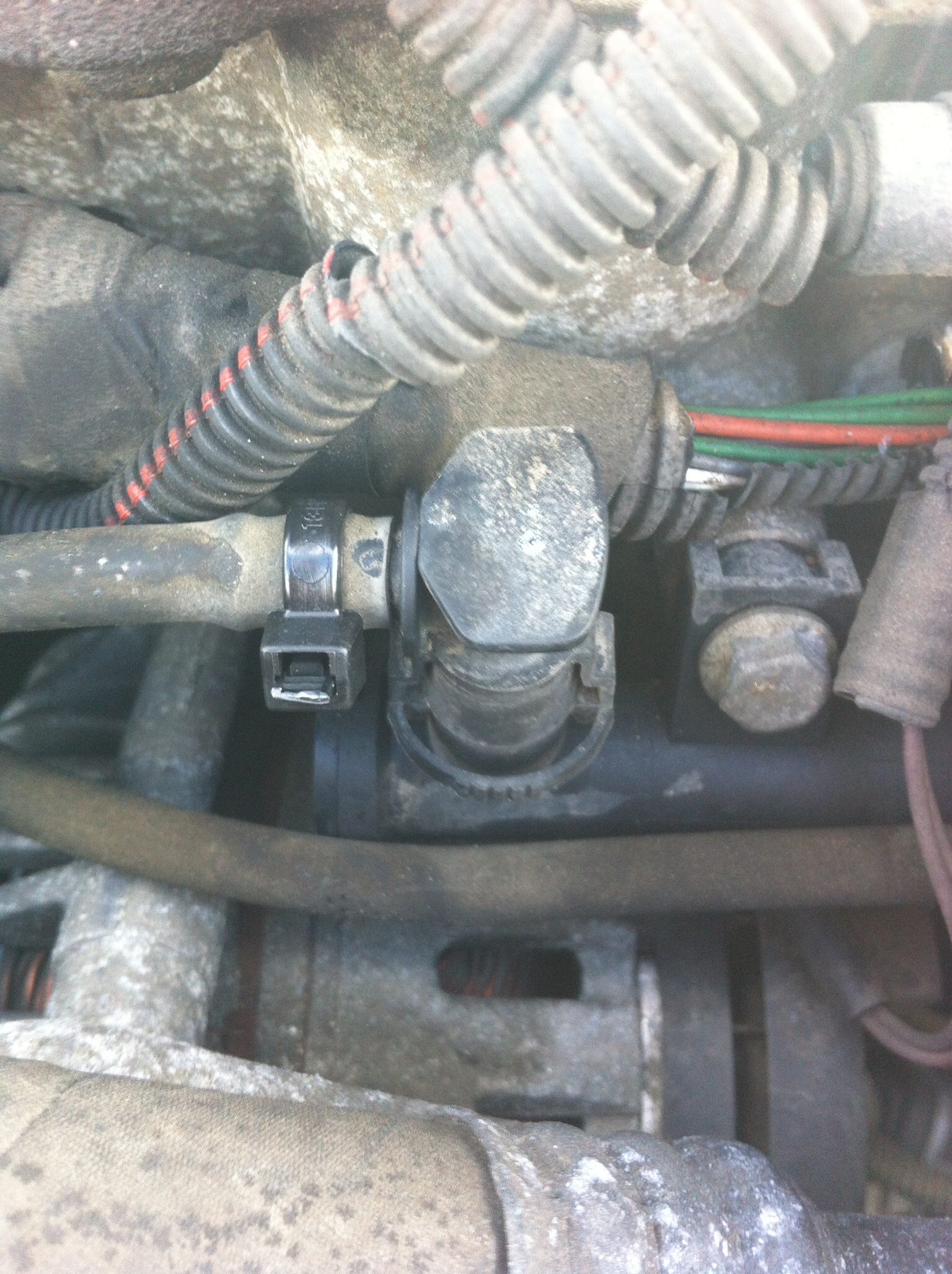

Testweise habe ich mal einen Kabelbinder drum gemacht, und siehe da es ist dicht 8)
Kommt demnächst noch eine Schelle drum und das wars.

Gratuliere! Wenns mit dem Kabelbinder dicht ist, lass es doch so - die Schelle musst du absolut piano anziehen, damit nicht die Plaste vom Stutzen bricht.

Hast du seit der "Reparatur" eigentlich mal den Motor laufen lassen? - nicht dass bei anliegendem Kraftstoffdruck die Brühe doch wieder rausläuft...
