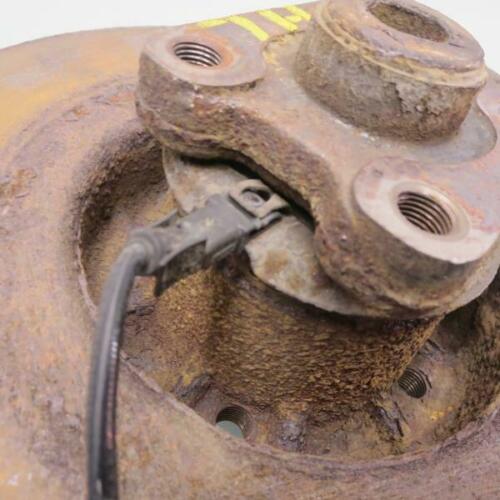

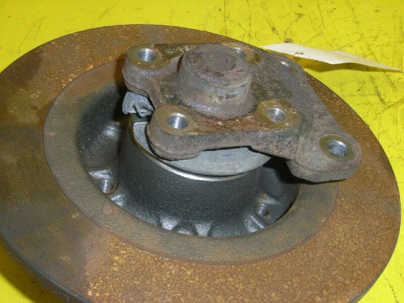

Ich hab mir nun ein gebrauchtes Ersatzteil bestellt. (erstes Bild)
Bei meinem ist zumindest die Blechnase (Halter?) vom Radsensor weggerostet (Blechnase ist am zweiten Bild ersichtlich)
Die Bilder sind nicht von meinem Fahrzeug. Hatte am Wochenende versucht Bilder zu machen. Aber nur mit Wagenheber und dem Spritzschutzblech(?) an der Innenseite hab ich keine brauchbaren Bilder geschafft.
Einbauen wird das ein versierter Mechaniker, mit Hebebühne. Das wird noch mindestens eine Woche dauern, bis wir zum Schrauben kommen. Zumindest Bremsscheibe und Beläge werden gleich mitgemacht.
Falls noch jemand Tipps zum geplanten Vorgehen hat, freue ich mich sehr darüber!

Beitragvon Laggi2007 » Donnerstag 4. Juli 2019, 12:19
Falls du die elektrische Parkbremse hast, Batterie vorher abklemmen.
Ansonsten sachlich und fachlich vorgehen.
Es ist tatsächlich NUR mit diesem Achsstummel erhältlich.
Hier die Ersatzteilnummer:
(Links oder Rechts, ist egal, beidseitig passend): 7701477982 (wurde ersetzt mit: 7701472842)
Vielleicht findet ein geübter was im Web dazu, kann grad nicht suchen.

Beitragvon laguna_10 » Montag 15. Juli 2019, 08:15
Der Vollständigkeit halber, zur Dokumentation:
Reparatur hat funktioniert, mit dem Ersatzteil vom Autoverwerter. ESP geht wieder.
Bremssattel ist auch neu.
(Falls jemand bei einem alten Laguna noch hinten die Bremsen wechseln will: Es empfiehlt sich, die Klammern für den Bremssattel gleich mit zu bestellen. Bei mir sind sie beim Ausbau im Sattel abgerissen. Neuer Bremssattel ist dann auch kein Fehler.)
Danke an alle für den Austausch!
