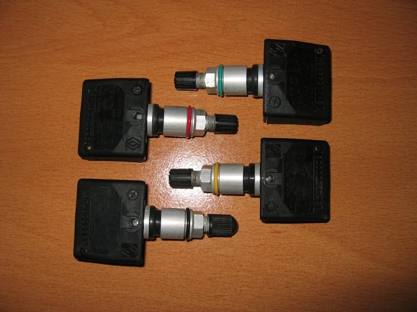

also du hast unter dem Auto etwa mittig einen Empfänger der alle 4 Räder per Funk erkennt und die Messwerte in die Zentralelektronik weiter gibt.
Die ZE errechnet dann den Reifendruck und zeigt diese im Display an, bzw. meckert wenn ein Reifen zu wenig Luft hat oder "fehlt"
Am Rad also auf der Felge ist jeweils ein Sender inkl. Ventil montiert.
Diese messen den Reifendruck und funken sie an den Empfänger.
Die Sender an den Felgen sehen so aus
greet´s Kuni

das dachte ich auch bis vor kurzem das jeder Radkasten ein Empfänger hat. Aber es ist definitiv nur einer für alle Räder mitten unter dem Auto :wink:
Bei Renault kostet das Stück etwa 40 Euro. Es gibt blaue und schwarze.
Die blauen sind bissi stärker also für Stahlfelgen und die schwarzen für Alufelgen.
Ich habe aber immer blaue genommen, egal welche Felgen funzt super und unterscheiden sich vom Preis auch nicht.
Kleiner Tipp wenn du dir die Sensoren so kaufst als Ersatzteil bei Renault, und diese dann bei neuen Felgen zB bei einem Reifenhändler montieren lassen willst.
Sei vorsichtig diese darf man nicht zu fest anziehen, sonst gehen sie kaputt und man hat einen dauerhaften schleichenden Druckverlust :( Ich Spreche da aus Erfahrung ...
