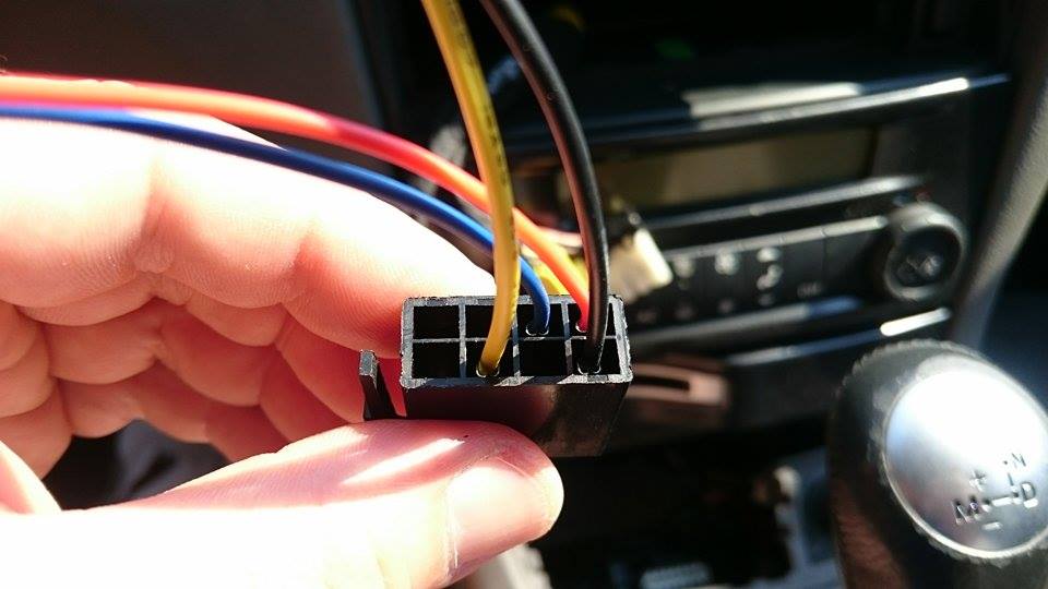

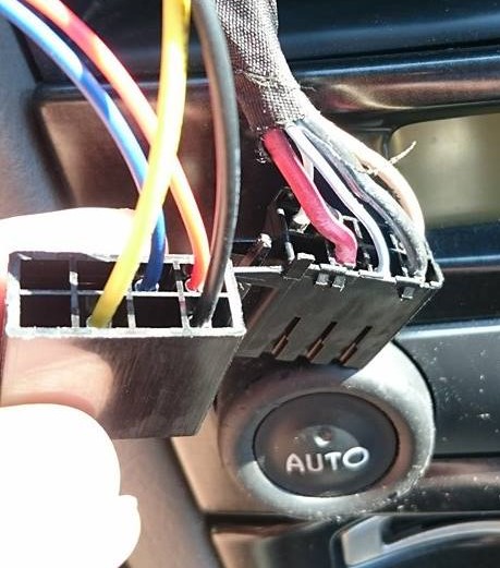

Der mitgelieferte halbe Iso Stecker

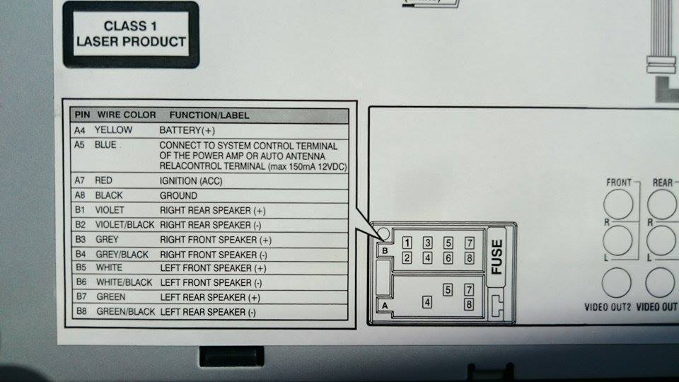

Radio anschluss daten
Orginal und mitgelieferte Iso stecker

Da passiert nicht, da die Stecker genormt sind. Einzigst Ignition (geschaltenes +) und Batterie + können vertauscht sein.
Dann speichert dein Radio nix. Da haste dann am Kabel ne Möglichkeit die Kontakte zu tauschen.
Normal haste am Nachrüstradio
Rot= geschaltenes +
Gelb = Dauer +
Schwarz = Masse -
Blau = Zusatzausstattung (Verstärker, el Antenne)
Orange = Tachobeleuchtung
Diese Farben sind genormt und müssen auch beim Nachrüstradio so sein.
Andere Farben und Kabel sind vom Autohersteller abhängig.

An dem Nachrüst Radio /Tristan sind aber nur 4 Kabel nötig und von den Kontakten
vorgegeben, Du hast 5 aufgezählt! :idea:
Wo soll den da die Tachobeleuchtung hin? Warum überhaupt?

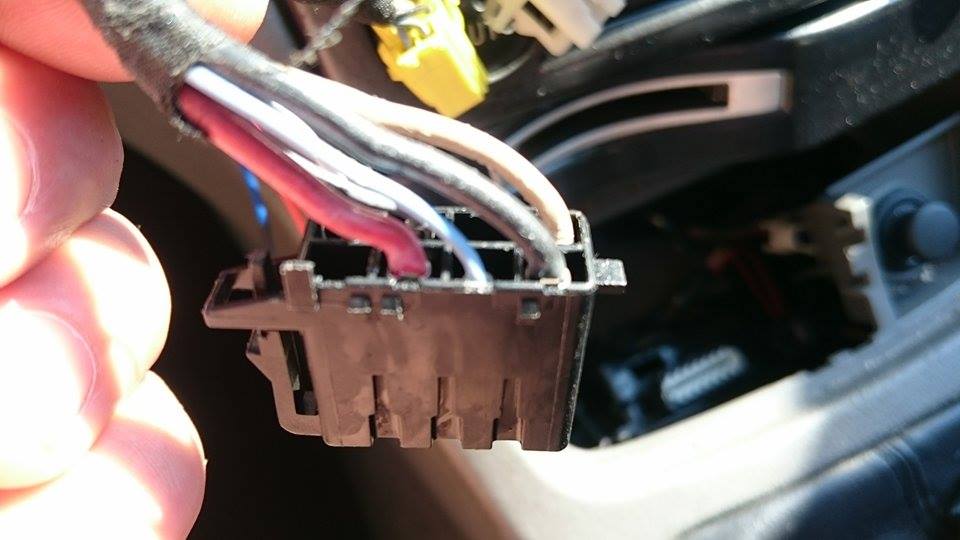

Kannst Du mir vieleicht erklären, welche Belegung am Renult Orginal STecker,
ausser den Renault Lautsprecher Stecker, sich befindet!? Vorher war ein Carminat GPS Controller
und Cabase Radio im 2 din Schacht verbaut und angeschlossen!
1 Nicht belegt!
2 ?
3 ?
4 ROT = Dauerplus
5 nicht Belegt!
6 Blau = Zubehör ?
7 GRAU = Geschaltetes Plus ?
8 SCHWARZ = Masse
?=ich weiss es leider nicht 100%. Die vorhandenen Kabel beschreibe ich noch genauer!

Die zusätzlichen Kabel am originalen Stecker sind in deinem Fall für's Navi und sonstige Sachen von Renault, die dein neues Radio nicht mehr braucht. Daher kannst du diese ausser Acht lassen.

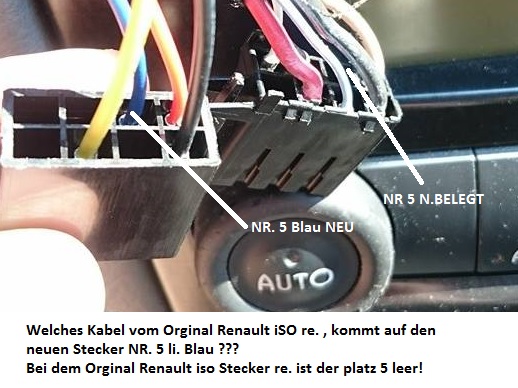

Wie sieht es mit dem Kabel an kontakt 5 aus?
Am Orginalen ist der nicht belegt aber bei dem neuen Radio ist der Kontakt an dieser Stelle vorgegeben!,
Welches Kabel mus mit dem Kontakt verbunden werden vom Orginal Stecker?

Das blaue Kabel gibt ein Signal raus, wenn das Radio an ist. Damit kann z.B. ein Verstärker für nen Subwoof angesteuert werden.
Wenn es bei deinem Auto fehlt, ist es auch nicht vorgesehen. Ist auch nicht notwendig.
Mein Astra F hatte damals die blaue Leitung genutzt, um die elektrische Antenne ausfahren zu lassen.
Für den normalen Betrieb sind nur die Kabel rot, gelb und schwarz notwendig :!:
