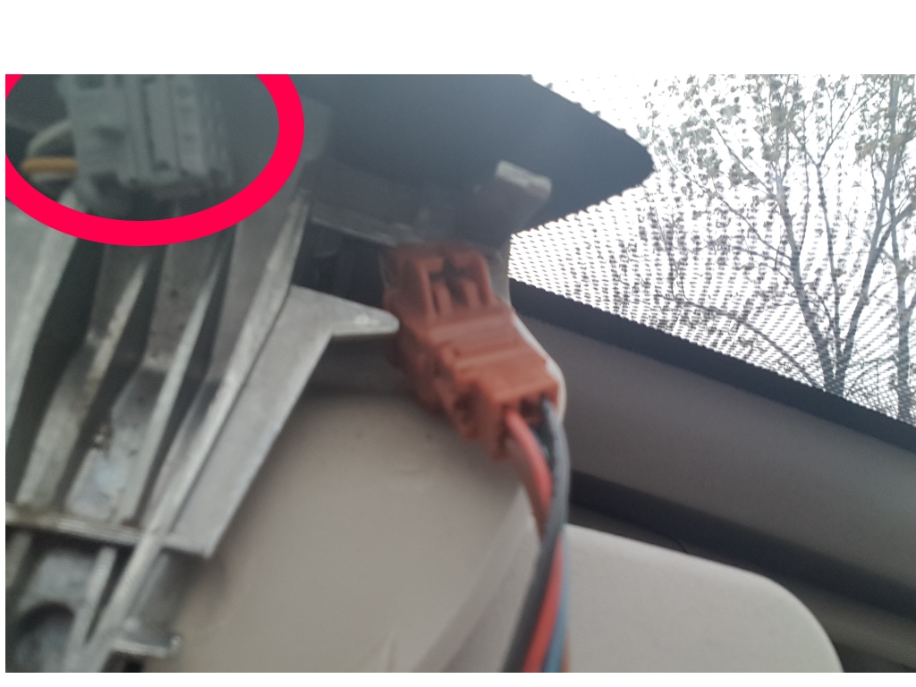

ich hab nachgeschaut bei mir hintern Innenspiegel ist der Temperaturfühler, bei mir war der komplett zu mit Staub als ich den gereinigt habe, habe ich festgestellt das der Lüfter keine Luft ansaugt (Turbine defekt) und somit erstmal einen neuen geholt, der übermorgen kommt. Sobald ich den eingebaut habe und getestet habe, kann ich eine Rückinfo geben.
Beim Saubermachen ist mir aufgefallen das neben dem Lüfter, am Innenspiegel ein zweiter Stecker ist und würde behaupten das der für den abblendenden Innenspiegel ist und habe dementsprechend noch ein Rückspiegel dazugekauft. Mal schauen ob das so ist.
