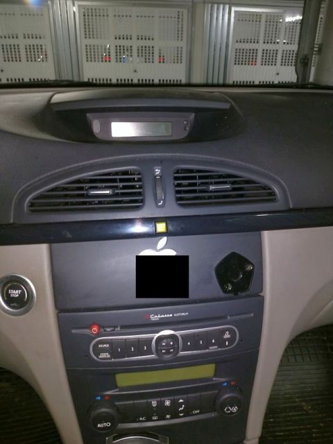

1. wofür ist der gelbe Schalter im Armaturenbrett, und

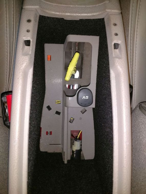

2. wofür ist der gelbe Griff :idea:

Der gelbe Knopf in der Zierleiste ist definitiv NICHT Serie, muss also nachträglich eingebaut worden sein.
Und ich nehme an du hast einen Phase 2 mit elektrischer Handbremse? Dann ist das die Notentriegelung der selbigen.

Ok, Danke. Und ja, hat elektronische Handbremse.
Mal schauen was die Bedienungsanleitung zum Thema "Notentriegelung" hergibt.... Warscheinlich nicht viel :D
Aber der Schalter sieht mir nicht nach DIY-Hobbyschrauber aus. Mal sehen ob die vorhergenden Besitzer was dazu sagen können.

Naja die Notentriegelung tut eben das was der Name sagt: mit ihr kannst du die Parkbremse zur Not manuell lösen, falls die Elektrik ausfallen sollte. Danach musst du aber in die Werkstatt.

Ich hab erstmal nicht am Hebel probiert... Und beim Schalter drücken passiert eigentlich nichts.
War mal ein Fahrschulwagen, ist vllt. nicht alles zurück gebaut worden...

Warum muss man nach ziehen der Notentriegelung in die Werkstatt?
Habe im Handbuch gelesen das man die Handbremse nach Betätigung normal weiterbenutzen kann.
Habe es auch schon mal an einem anderen Laguna ausprobiert.
Der Handbremsautomat arbeitet dann ungefähr 10 bis 15 sekunden (oder länger) dann gehts wieder...
Habe auch keine Fehlermeldungen bekommen...
Nur im Fehlerspeicher stand dann das die Notentriegelung betätigt wurde.

Gut, ich muss hinzufügen das der Laguna an dem ich das getestet hatte im Boardcomputer "Parkbremse Prüfen" VOR dem ziehen der Notentriegelung aufleuchtete...
Nach dem ziehen der Notentriegelung war die Meldung dann aber verschwunden...

Wenn du den Schalter nicht benötigst, dann kannst du ihn wohl nur mit ner neuen Zierleiste entfernen.
Re: Ein Neuer mit ein paar Fragen
Beitragvon RocketMan » Mittwoch 28. November 2018, 08:44
Ja, leider. Da der Schalter beim Starten direkt auf "ON" ist habe ich jetzt immer schönes gelbes schönes Ambiente-light lol
