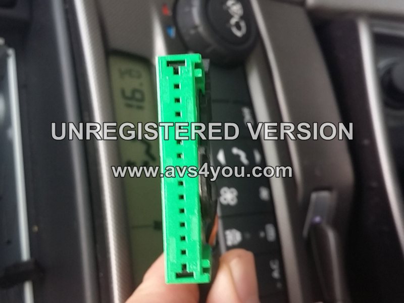

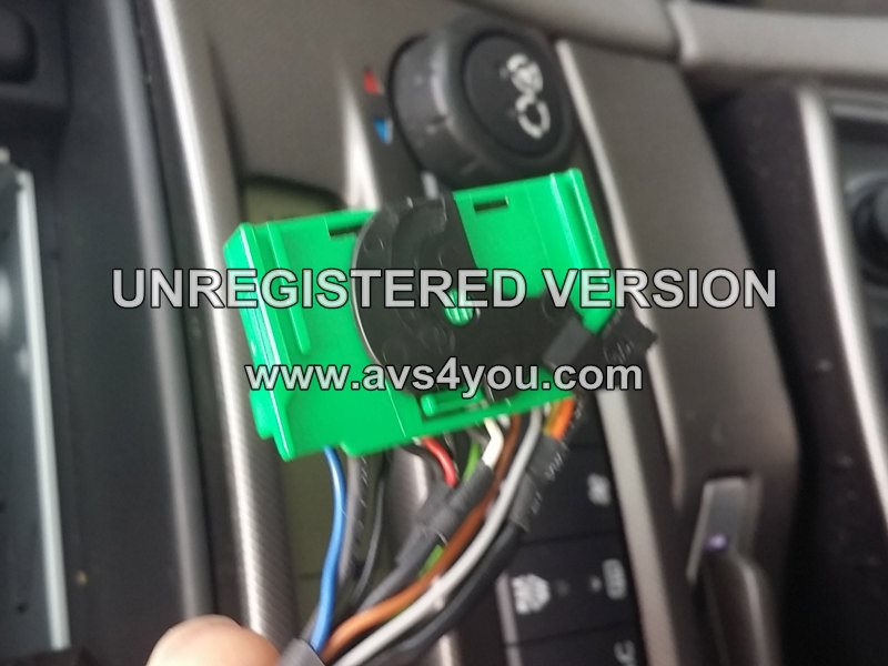

Hallo liebe mitglieder da mir beim Händler leider keiner weiterhelfen kann versuche ich es nun auf diesem weg. also zu meinem problem: habe mir heute ein neues radio gekauft 2-din von sony.
dabei ist ein normaler iso anschluss nun brauche ich einen adapter von dem originalen bord stecker auf iso. wo kann ich den bekommen und wie heisst das teil. nun paar bilder von dem originalen.
ich hoffe das mir jemand weiter helfen kann danke schon mal im vorraus

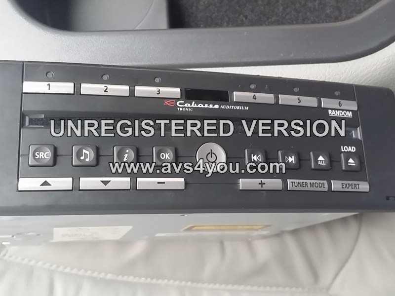

Das vorne bei dir ist nur der CD-Wechsler und zugleich Steuerteil für dein Radio, welches im Normalfall hinten im Kofferraum verbaut ist.
Siehe auch den Thread unter deinem "Cabasse mit CD Wechsler - schwarze box".
Das heisst für dich das du die Kabel dann nach vorne verlängern musst.
Eventuell hilft dir diese Info schon weiter.
LG Gerd
