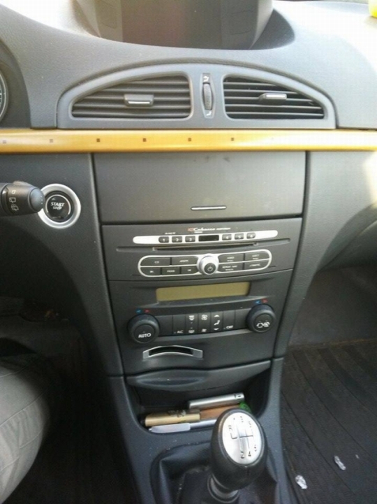

Viele schliessen eine neue GPS Antenne in ihrem Handschuhfach an, da dort deren Navirechner zu sein scheint. Bei mir sitzt dort lediglich der Ampli Tuner, sprich für´s Radio an sich.

Beitragvon Gerward » Mittwoch 22. April 2015, 11:11
Hallo Andreas
Was für ein Navi ist bei dir verbaut ?.
Ich vermute jetzt mal das über dem Radiobedienteil in der Mittelkonsole du eine
Klappe hast, wo der Navirechner dahinter sitzt. Sollte es so sein, dann musst du nach einer
GPS- Maus mit Hirose GT5 Stecker suchen.
Dieser wird allerdings direkt am Navirechner angeschlossen.
Gibts im großen Auktionshaus schon ab ca 10 Euro.
Hilfreich wäre es das nächstemal auch das Baujahr oder die Ausstattungsvariante mit anzugeben, bzw.
wenn man es herausfinden kann, welches Navi verbaut ist.
Gruß Gerd
PS: Sorry......man sollte halt den ganzen Thread lesen bevor man antwortet........
Du hast ein Carminat 3 und mit dem Stecker ist es so wie schon von mir gerad beschrieben.
LG Gerd

Beitragvon Andreas41 » Mittwoch 22. April 2015, 11:24
vielen Dank für deine Antwort. Dann muss ich die navigationseinheit vorne ausbauen und da den stecker ran?

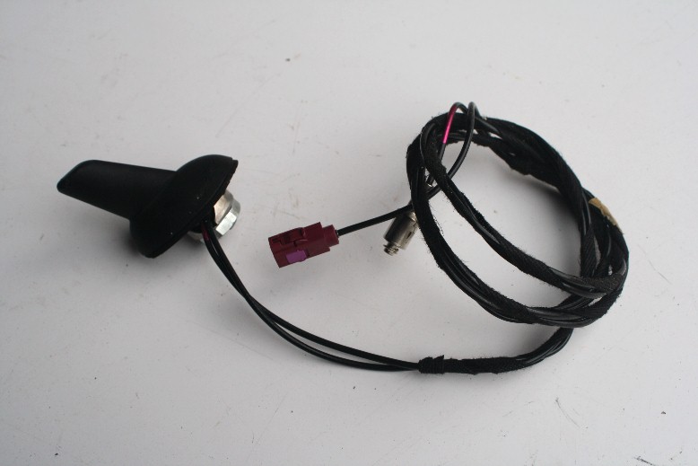

und genau das kann irgendwie nicht stimmen, oder doch? Meiner Meinung nach gehen 2 Kabel von der GPS Dachantenne ab.
Soweit ich mich erinnern kann befinden sich 3 Anschlüsse seitlich der Kofferraumabdeckung. 2 Kabel kommen von der GPS Antenne und eines meine ich vom Fenster für den Radioempfang.
Ich finde auch ab und an bei der Bucht gebrauchte Dachantennen und ich meine auch dort erkennen zu können, dass sie alle 2 Anschlüsse haben.

ich habe eine Freisprecheinrichtung drin im Wagen und nutze sie auch. Jede GPS Antenne und jene sind immer gebraucht für einen Laguna 2, sieht so aus wie auf diesem Bild. Bei keiner 9,99e oder auch 19,99 Antenne in der Bucht sehe ich diese Kombination. Ich bin nun seit einem halben Jahr an diesem Problem und komme kein Stück weiter. Eine gebrauchte möchte ich mir nicht kaufen, wenn sie eh schon so gerne weggameln. Natürlich nehme ich auch gerne ein Modell für innen, so wie es viele beschreiben. Nur ist mein navirechner eben NICHT im Handschuhfach, sondern direkt vorne im Cockpit und die GPS Antenne läuft genau so wie sie hier aussieht bis zur rechten Abdeckung im Kofferraum. Dort geht die GPS Antenne über in einen weiteren "Kabelbaum". Dort kann ich also nur, zumindest meiner Meinung nach, eine alternative Antenne anschliessen.

Beitragvon GT-Fahrer » Mittwoch 6. Mai 2015, 22:18
STS-Flame hat geschrieben:Ist der 2. Stecker eventuell für ne Telefonvorbereitung?
Es gibt Haifischflossen mit 1 oder 2 Anschlüssen. Bei zwei Kabelabgängen ist das eine für Navi, der rote Stecker, und das andere für Telefon. Die Telefonantenne kann soweit ich weiß nur GSM 900. Die Steckverbindungen befinden sich hinter der rechten seitlichen Kofferraumverkleidung. Zumindest bei mir im Ph2/Kombi. Der Tausch der Antenne dauert ganz gemütlich ca. 1 Stunde als ungeübter Schrauber.
Es gibt übrigens auch Antennen die alles können. Navi, Telefon und Radio. Allerdings gibt es diese nicht bei Renault und schon gar nicht für 19,99 oder ähnliche Preislagen. Allerdings dann auch oft in Stabausführung aus dem Zubehör.
