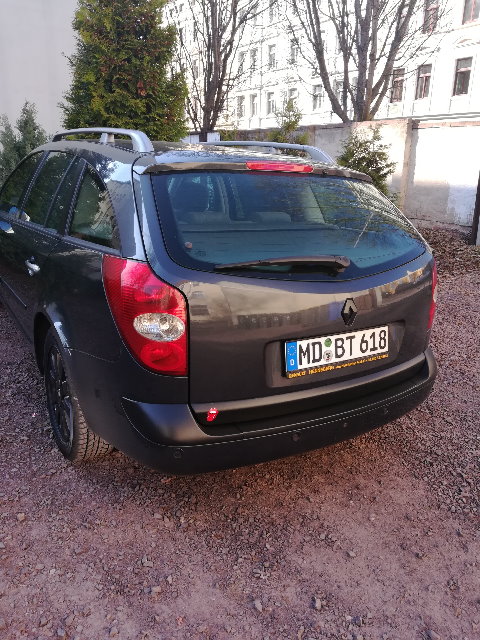

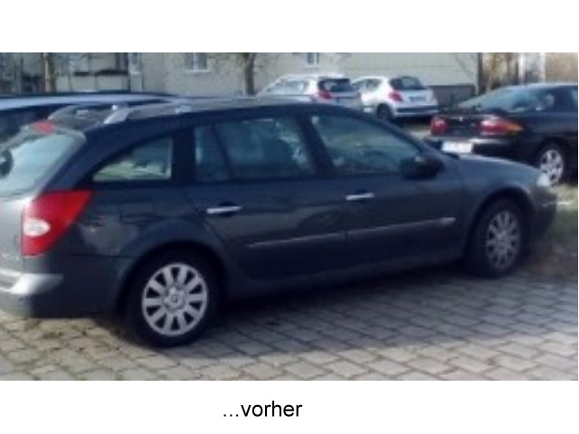

Wie es aussieht, haben wohl noch nicht viele hier ihre Zierleisten andersfarbig lackiert!???! Naja, dann antworte ich mir (wieder) selber mit einem unbebilderten "How To". Es erklärt sich echt alles von selbst... 8)
Zierleisten vorn in der Stoßstange:
- Fahrerseite vorsichtshalber die Abdeckung für die Abschleppöse entfernen
- dann mit einem flachen Schlitzschraubendreher gaaaaaanz vorsichtig entlang der Kante einer Zierleiste langgehen. Alle 5 bis 10 cm ist eine "Lasche". Man wird pro "Lasche" 3 "Nasen" finden. Da jeweils die mittlere Nase zur Zierleistenmitte vorsichtig drücken.
- die Zierleiste dann vorsichtig von der Stoßstange ziehen.
- ggf. schleifen, grundieren und nach Wunsch lackieren. Austrocknen lassen.
- Zierleiste vorsichtig andrücken, bis alle Haltenasen spürbar einrasten, die Abdeckung für die Abschleppöse andrücken - FERTIG.
Zierleisten hinten in der Stoßstange (Grandtour):
- Kofferraumklappe öffnen
- an der mittleren Zierleiste befinden sich rechts und links zwei Abdeckungen. Vorsichtig abhebeln. Schrauben (bei mir waren es Kreuzschlitzschrauben) herausdrehen.
- linke Zierleiste hinten: mit einem festen und flachen Plastikgegenstand (stabiler Eiskratzer) die zur Fahrzeugfront verborgene Haltelasche vorsichtig zum Fahrzeugende schieben. Gleichzeitig mit dem flachen Schlitzschraubendreher wieder die Haltenasen suchen und wie oben vorgehen. Pro Seite sind es 4 bis 6 Haltenasen.
- wenn alle Haltenasen ausgehebelt sind, die Zierleiste nach hinten abziehen.
- mit der rechten Zierleisten genauso wie eben beschrieben vorgehen.
- die mittlere Zierleiste vom Fahrzeug weg, nach oben / hinten vorsichtig anheben und an der Unterseite ebenfalls diese Haltenasen suchen und die mittleren Laschen jeweils vorsichtig eindrücken. Die Zierleiste abnehmen.
- zuerst die mittlere Zierleiste andrücken, mit den beiden Schrauben befestigen und die Abdeckungen andrücken.
- Zierleiste mit der zur Fahrzeugfront zu sehenden Haltelasche zuerst langsam wieder anpassen und vorsichtig die anderen Haltenasen andrücken, bis alle Haltenasen spürbar einrasten
- Kofferraumklappe schließen - FERTIG.
Zierleisten hinten in der Stoßstange (Limo):
- die gleiche Vorgehensweise wie oben beschrieben unter "Zierleisten vorn in der Stoßstange"...
Klingt alles schlimmer als es ist. Allerdings sollte man alles vorsichtig machen. Hektik und "rohe Gewalt" wäre hier fehl am Platze. Der Abbau der vorderen Zierleisten hat keine 10 Minuten gedauert, die hinteren Zierleisten waren nach knapp 15 Minuten ab.

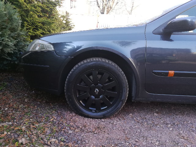

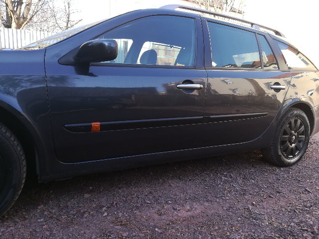

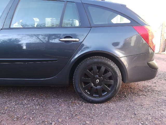

Womit ich lackiert habe? :D Da ich alle Zierleisten noch einmal als Komplettsatz da habe (werden professionell lackiert) habe ich mit zuerst mit Haftgrund grau aus dem Norma (2,99 Euro / Dose) und danach mit schwarzem Mattlack (ebenfalls 2,99 Euro / Dose) gearbeitet. Kosten: knappe 18 Euro = 3 Dosen Haftgrund grau a 2,99 Euro und 3 Dosen Mattschwarz a 2,99 Euro. Es sind trotz jeweils dreifacher Lackierung der Teile noch Farbreste in den Dosen vorhanden...
Es gibt bestimmt wieder viele Unkenrufe, mir Wurscht. :) Mit dieser Kombi habe ich aber bereits an 3 Autos und diversen Fahrrädern sehr gute Erfahrungen gemacht. Wenn man richtig mit der Dose und vor allem in mindestens 3 Schichten lackiert, hat man ein lang haltbares Ergebnis... Bisher hatte ich keinerlei Abplatzungen.
Lackiert sind nun der Kühlergrill, die Zierleisten vorn, die Zierleisten hinten, die Renault-Rhomben, die Zierleisten in den Türen, die Abschlussleiste der Heckklappe und die Winter-Alufelgen... ;) Die Dachreling kommt im Sommer dran...
Greetz, Andreas :P
