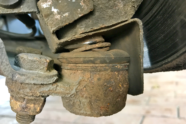

Ist es möglich, dass Traggelenk auch im Alleingang zu wechseln? Ich war heute in der Hobbywerkstatt Mainz Gustavsburg und musste feststellen, dass mir das Wechseln als Einzel Person nicht gelang.
Der Vorbesitzer hatte offenbar den Kugelkopf bereits gewechselt. Keine Nieten, sondern verrostete Schrauben. Gut soweit.
Allein, es gelang mir nicht, die dicke Schraube der Kugel aus ihrer Halterung heraus zu Hebeln. Hier im Forum stand bereits: "Das muss gehen!".
Sehe ich auch so, und dazu: Wer hätte Zeit zu helfen?
Danke für jeden Tipp.

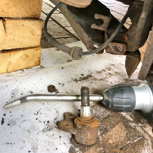

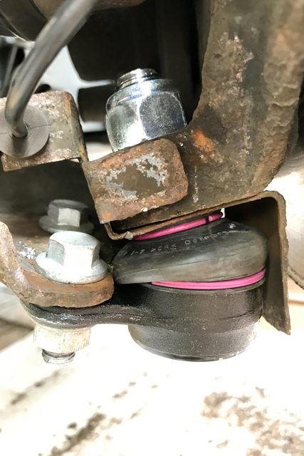

Update: Traggelenk ist drin und Plakette ist drauf! Jaaa! Erfolg. War, im Nachhinein, nicht wirklich soo schwer. Was war einfach, was war kompliziert?
Zunächst: Danke, Paseman.
Das Beschreiben der Reihenfolge war genau richtig. "Erst oben, dann unten". Ja. Danke dafür. Der Wagen befand sich während des Schraubens auf seinem Wagenheber, gesichert durch einige Hölzer aus dem Kaminofen, falls das erforderliche Drehoment zum Lösen der dicken Mutter die Rückhaltekraft des Wagenhebers überfordern sollte.
Siehe Photos. Doof: Wagen stand bei mir abschüssig - Handbremse hielt zum Glück zuverlässig. Denoch mulmiges Gefühl... Was noch? Wie immer: Reichlich Rostlöser. Sonst noch was?
Kein Scherz: Habe den Konus mit dem Bohrhammer und Fliessenmeißel heraus "gehämmert".
Es rieselte Roststaub, aber durchhalten und: gewonnen. Das Traggelenk kommt tatsächlich. Einbau in umgekehrter Reihenfolge. Schrauben werden zum Glück mitgeliefert in der Packung "Traggelenk".
Interessant: Der Gabelschlüssel zum Kontern der festzuziehenden Mutter passt auf alle drei Schrauben oben auf den Querlenker in nur einer ganz speziellen Position - aber er passt.
Einfach in den Querlenker legen und unten drehen und spielen, bis er fasst.
Fahrt zur HU war unauffällig, Prüfer drückte Gelenk ab, unauffällig - Plakette. OK.

Heiliger Kuhmist... :shock:
So dermaßen vergammelte Traggelenke habe ich noch nicht an einem Laguna 2 gesehen.
Wohnst du oben an der See? - Das würde so einiges erklären. lol
Dennoch, Danke für die Bilder. Immer wieder Eindrucksvoll und rundet solche Themen immer perfekt ab.
