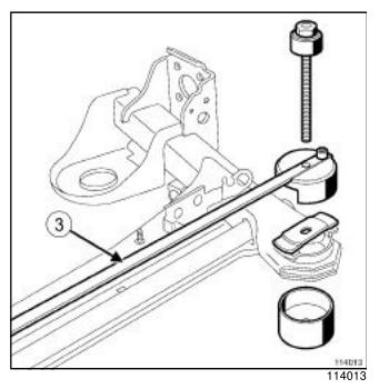

ich bin neu hier und heiße Felix und habe ein Problem mit meinem 2006er Laguna.
Nachdem ich gestern mit dem Teil bei der HU war, er diese nicht bestanden hat, ist einiges zu tun.
Ich sollte auch alles wieder hinbekommen, nur die Gummilagerung der HA bereitet mir Kopfschmerzen.
Kann mir jemand das Spezialwerkzeug zum ein und auspressen leihen? Laut Repanleitung hat es die Nummer 1751 oder eben ein ähnliches. Siehe Anhang.
Vielen Dank!
Felix

Ich biete dir drei Lösungen an:
A: Du teilst uns mit woher du kommst und vielleicht ist jemand in deiner Näher der dir helfen mag.
B: Du kaufst dir auf Ebay das "billig Nachbau" Werkzeug - Erfahrungen habe ich keine damit.
C: Du baust die komplette Hinterachse aus, erwärmst das äußere der Hinterachse und schlägst die alten Lager aus und erhitzt vorsichtig die Lagersitz der Hinterhachse während die neuen Lager bei -20°C im Frostfach lagern.
Dann Vorsichtig die Lager (ACHTUNG hier gibts eine Einaurichtung!!) einsetzen.
Da mit Sicherheit an der Stelle der Schutzlack der Hinterachse verloren geht, nach dem Einbau die Stelle vor Korossion schützen.
Hier der Link zu, Billigwerkzeug: https://www.ebay.de/itm/Hinterachsbuchs ... Swkbxa0yW8
Es gibt aber Preisunterschiede und somit auch besseres Werkzeug.

danke für die Antwort und den Linkt!
habe mich für B entschieden zwar nicht bei ebay aber billig, alles inkl. Versand 50€. Hoffe, dass es einmal durchhält.
Werde berichten.

Das reicht völlig... wichtig ist aber (egal mit welchem Werkzeug):
Nicht nur übers Gewinde reinwürgen, sondern damit immer nur ordentlich spannen und dann ein paar beherzte Schläge auf die Achse (rund ums Lager), dann rutschen die Buchsen fast von selbst rein.

MaxMustermann hat geschrieben:Das reicht völlig... wichtig ist aber (egal mit welchem Werkzeug):
VG
Wenn man es über das Gewinde rein- und rauspresst hält das Billigwerkzeug etwa zwei bis drei Wechsel und lässt dann stark nach. Beim letzten Mal haben wir das Gewinde der Spindel nachgeschnitten, aber ob es nochmal taugt wird sich zeigen.
Wichtig zu wissen: Die Kugellager halten auch wirklich nicht viel aus: hatte mir damals noch direkt Ersatz nachschicken lassen, da direkt bei der ersten Reparatur die Ringe (Äußere Lagerschale) gebrochen waren.
Hätte ich mal eher dran gedacht, das Werkzeug zum Spannen zu nehmen und nicht zum Ein- und Austreiben... :roll:
