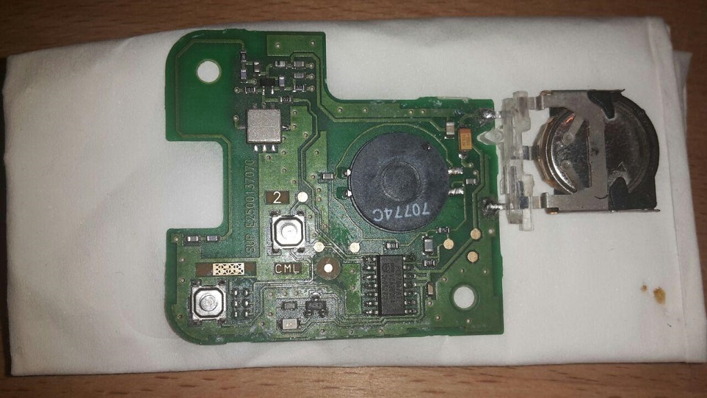

Also ich hatte jetzt kurzfristig doch etwas mehr Zeit als geplant.
Also, Platine aus der Karte geholt, da das Gehäuse von mir schon mal ersetzt und mit Sekundenkleber verschlossen war, war diese um einiges leichter zu öffnen, als damals die originalen Kartengehäuse.
Also, da sich auf der Platine einige Dinge wie der Spulehalter oder der Batteriehalter befinden und diese aus Plastik sind, ist von der Backofen-Idee dringend abzuraten.
Die Plastik würde den Schmelzpunkt eher erreichen als das Lötzinn. Die Platine selbst, hält etwas mehr aus.

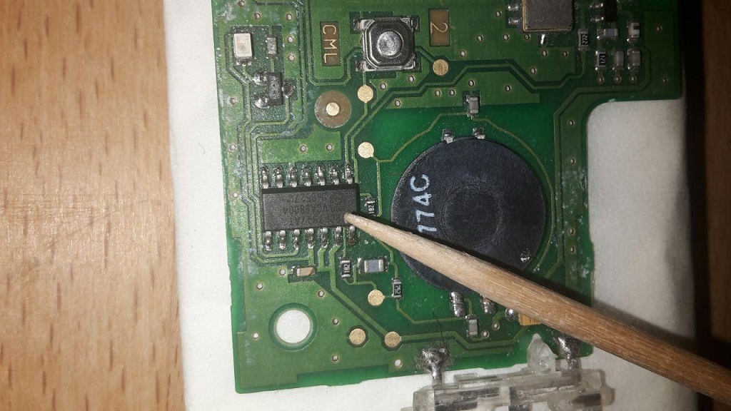

Ich habe jetzt angefangen die elektronischen Bauteile Stück für Stück nachzulöten.
Habe Bilder angefügt.
An dem Microchip schien die Ursache zu liegen. War jedoch voreilig und habe auf einmal ALLE 14Pins nachgelötet und kann nun bei dieser Karte nicht genau sagen welcher Pin Fehlerhaft war.
Aber habe ja noch die zweite Karte. Die kann ich erst öffnen, wenn die Ersatzgehäuse bei mir angekommen sind.
Vor dem löten konnte ich die Öffnen-Taste betätigen wie ich wollte, ich musste entweder die Platine ganz leicht biegen oder etwas Druck unterhalb der Schließen-Taste ausüben.
Unterhalb befindet sich ja der Microchip.
Nach dem löten kann ich nun die Öffnen-Taste betätigen und sie funktioniert in jeder Lage.

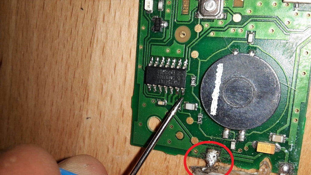

So, zweite Karte in Angriff genommen.
Zwei Fehler lagen vor, wobei der Fehler, mit rotem Kreis markiert, damals durch mich verursacht wurde. Da brach die Blechverbindung des Batteriehalters.
Leider lässt sich das Blech nur schwer löten...
Jedenfalls wars wieder der Mircochip.
Da wo die Nadel drauf zeigt, war die Lötstelle fehlerhaft. Denn ich hatte die "Öffnen-Taste" gedrückt gehalten und bei Nachlöten an dieser Stelle leuchtete die LED plötzlich auf.
