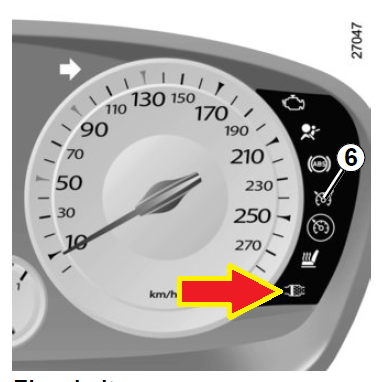

Beitragvon MegaLagu » Montag 12. April 2021, 10:20
GT-Fahrer hat geschrieben:Bei Laguna 2/Ph2 ist diese Kontrolllampe links an der Seite im oberen Bereich des Tachos. Bei 3er vielleicht auch?
Das wäre mir neu wenn der Laguna3 diese Leuchte hätte. ABER in der Bedienungsanleitung wird dies Warnleuchte zwar NICHT angesprochen, bspw. bei "Besonderheiten bei Fahrzeugen mit Dieselmotor", jedoch in einem anderen Schaubild Tacho ist ein Symbol zu sehen, welches dem von dir gezeigten sehr ähnelt.
Es befindet sich in der Reihe rechts neben dem Tacho, unterhalb der Sitzheizungskontrolllampe.
DPF-Funktionsleuchte

Beitragvon GT-Fahrer » Montag 12. April 2021, 11:57
MegaLagu hat geschrieben:Das wäre mir neu wenn der Laguna3 diese Leuchte hätte. ...., jedoch in einem anderen Schaubild Tacho ist ein Symbol zu sehen, welches dem von dir gezeigten sehr ähnelt.
Genau dieses Symbol meine ich. Wenn alles immer mit der Regenerierung des DPF klappt, wirst du dieses Symbol nie aufleuchten sehen. Zumindest müsste diese Kontrollleuchte im Schaubild vom Tacho bezeichnet sein.

Beitragvon MegaLagu » Montag 12. April 2021, 12:38
Was mich nur wundert ist, dass die Reinigung bzw. diese Leuchte NICHT in der BA angesprochen wird. :x
Sollte doch zumindest unter "Besonderheiten bei Fahrzeugen mit Dieselmotor" aufgeführt sein.
Da ist nur das, siehe Anhang.
Dort würde es doch gut dazu passen. Verstehe nicht warum dies nicht gemacht wurde.
