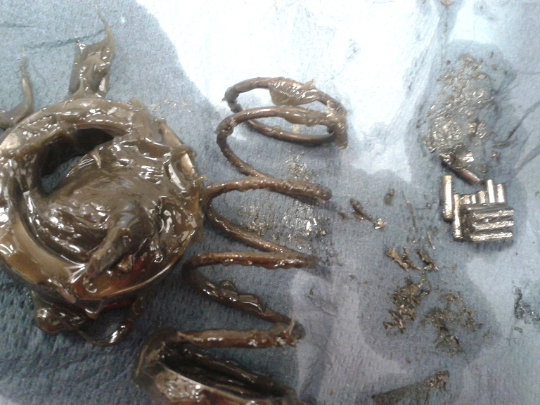

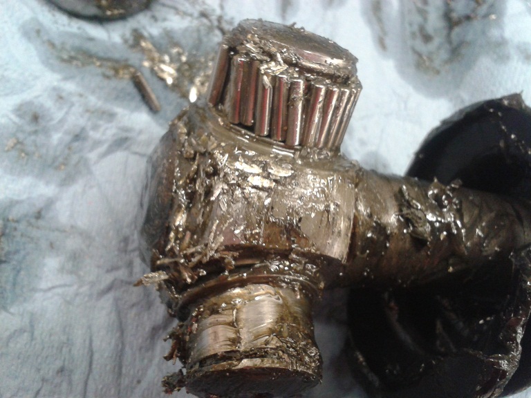

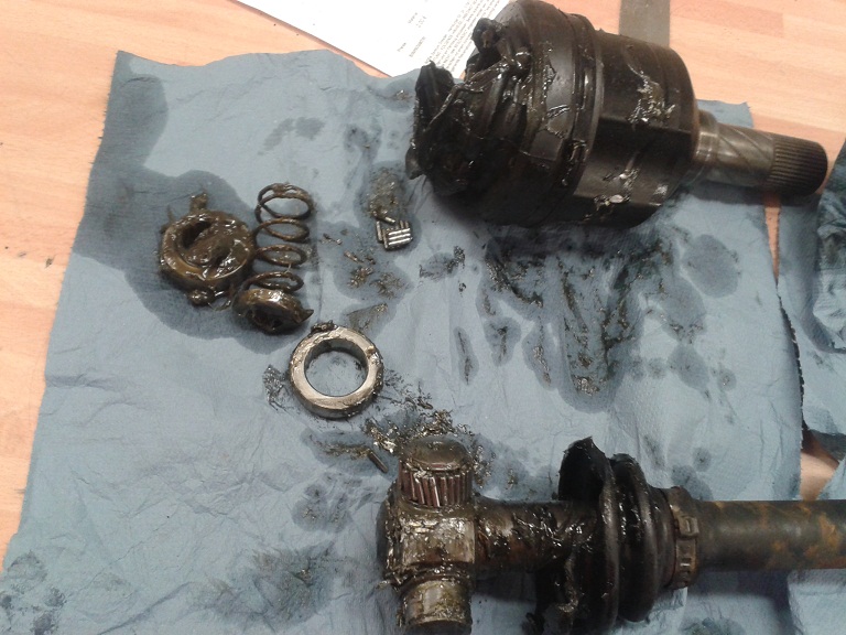

Die neue Welle (Spidan) hat es dann nach ca. einem Monat am getriebeseitigem Gelenk komplett zerlegt. Zum Glück ohne Schaden am Getriebegehäuse zu machen. Das K&W Gewindefahrwerk war noch verbaut.

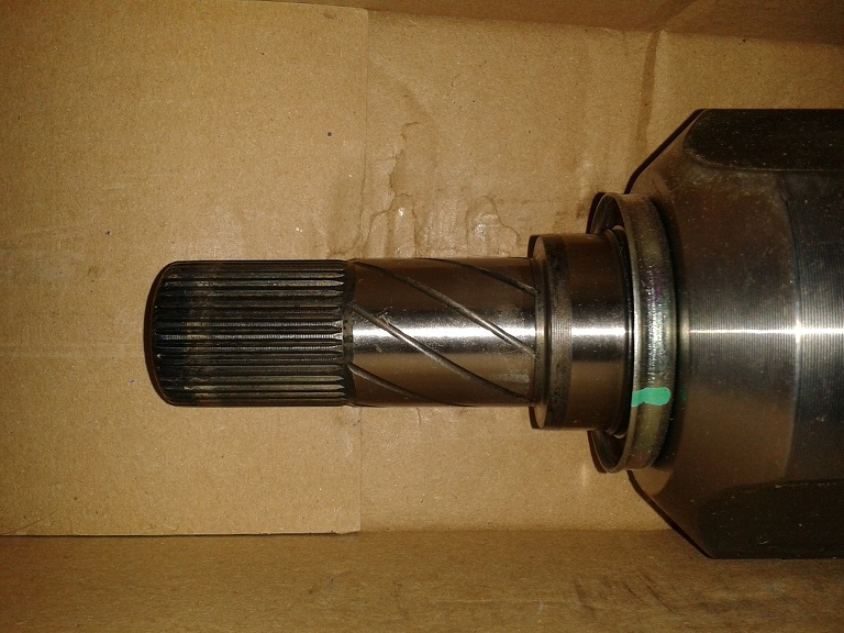

die neue Antriebswelle ist nun aus Frankreich angekommen und hat KEINE Nut für einen Sicherungsring.
Die neue Welle

Die zerbröselte Welle

Der sicherungsring ist auch nicht zwingend notwendig. Bei den Megane 3RS gibt es nur einen Dichtring. Ansonsten ist die Welle nur gesteckt. Funktioniert prima.
