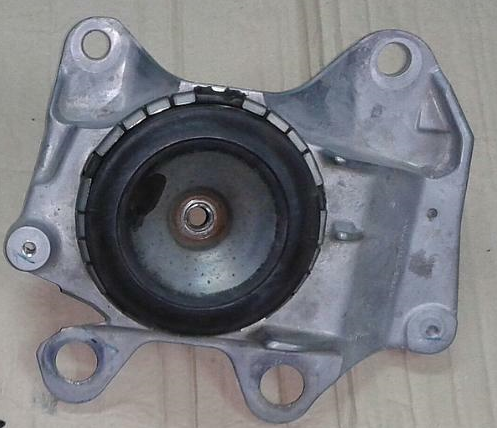

Beitragvon blizz89 » Freitag 25. Januar 2019, 18:22
Danke für eure Infos.
Anscheinend habe ich mich verguckt und es steht jetzt Nummer 5 dort, es geht um folgendes Bauteil.
blizz89
Beiträge: 61
Wohnort: Bielefeld
Re: 2.0 dci brummt
Beitragvon Malte » Freitag 25. Januar 2019, 18:42
Das Ding ist einfach zu wechseln, muss auch nicht abgestützt werden.
Malte
Beiträge: 22
Registriert: Samstag 15. Dezember 2018, 06:48
Re: 2.0 dci brummt
Beitragvon blizz89 » Freitag 25. Januar 2019, 19:12
Ok, sehr gut.
Hat es bei euch auch spürbare Verbesserung gebracht?
Das Teil ist bei mir sichtbar rissig im Gummi.
Wie erkennt ihr bei anderen Lagern oder Drehmomentstützen, ob sie durch sind und getauscht werden müssen?
blizz89
Beiträge: 61
Wohnort: Bielefeld
