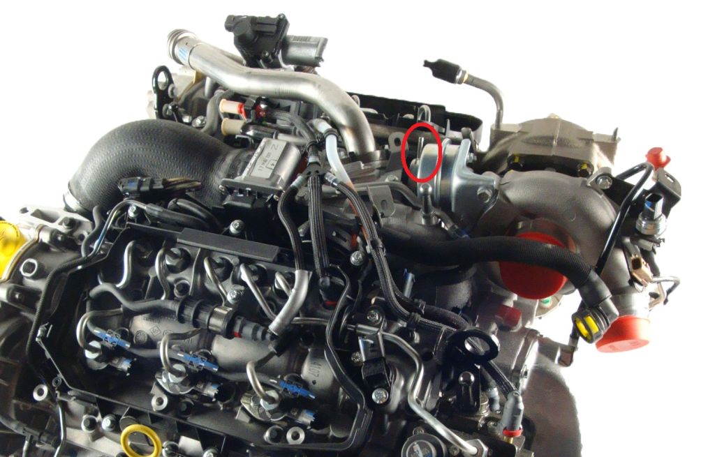

Beitragvon SilverStoffel » Donnerstag 20. Februar 2014, 07:45
Klaas hat geschrieben:... bei mir war es der schlauch Wastegateventil. Dieser war eingerissen und der Turbo baute keinen Druck mehr auf.
Kann bitte wer auf einem Foto vom cDi markieren, wo genau das Ventil plus Schläuche sitzt.
Ist doch so ne kleine Druckdose (und ähnelt einem Druckminderer im Einspritzsystem)?
_________________
SilverStoffel
Beiträge: 175
Wohnort: Truchtlaching ObB
Re: 2.0 dCi Fehlermeldung Einspritzung überprüfen
Beitragvon Klaas » Donnerstag 20. Februar 2014, 09:17
genau diese dose meinte ich...
Das im roten Kreis
