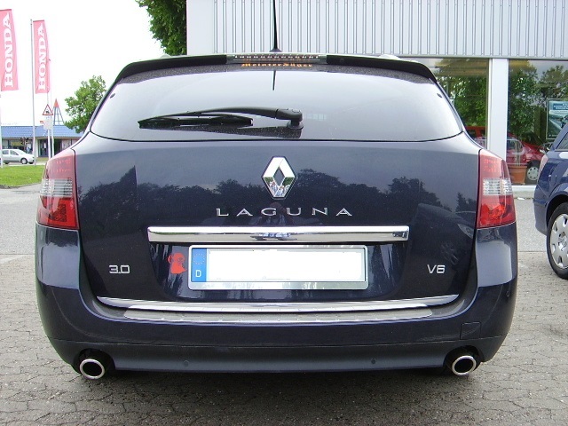

Beitragvon Brainiac » Samstag 27. April 2013, 17:41
Sooo... das waren die falschen Blenden die zuerst geliefert wurden. Die hatten wohl noch nie n Coupe-Kunden, da die so nicht beim Coupe passen.
Die haben die nun nach meinen Angaben neu gefertigt, und nun passen die Top. Lediglich der Halter der linken Strebe musste halb entfernt werden, is n Kompromiss zwecks Stabilität.
Super netter und schneller Service übrigens von der Firma Fox !!

Beitragvon PRV6 » Montag 29. April 2013, 06:41
Sieht sehr geil aus !

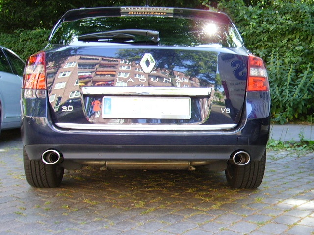

Beitragvon huggybaer63 » Sonntag 23. Juni 2013, 13:58
drumtim85 hat geschrieben:Ne, die Blenden sind - wie in den Bildern weiter oben ersichtlich - oval. Sind halt 85 mm hoch und 115 mm breit. Das coole ist, die sind abgeschrägt, so folgt der Abschluss vom Auspuff dem Abschluss der Stoßstange.
Hier kann man es gut erkennen (hab das Bild mal von Thomas 78 genommen, hoffe das ist ok):
Der Auspuff beim 2,0T Motor hat einen durchmesser von 63,5 mm (2,5 zoll). Das ist an sich schon ordentlich.
Finde die Fox-Blenden super. Habe den Durchmesser meines Auspuff gemessen. Sind nur 50 mm! Dann werden wohl diese Blenden nicht passen, oder?

Beitragvon Thomas 78 » Sonntag 23. Juni 2013, 15:09
huggybaer63 hat geschrieben:
Doch die passen, der 2.0 16V Turbo, hat auch nur ein 50mm Rohr, dort wo die Blenden befestigt werden.
Wenn Du die gleichen Endrohre wie ich möchtest musst Du Dir die Typ 38 mit der Fox Art.Nr.RE152000-461 bestellen, die passen dann 100% bei Dir auch!

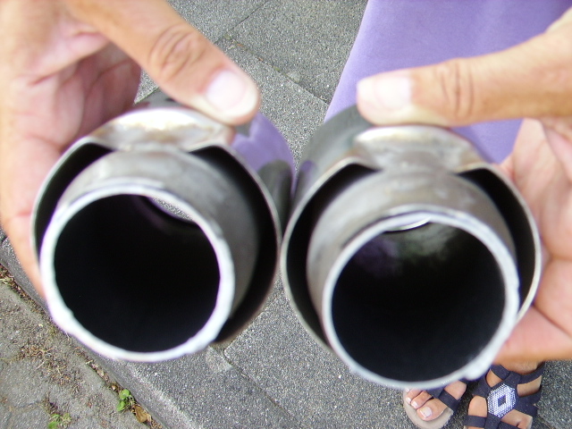

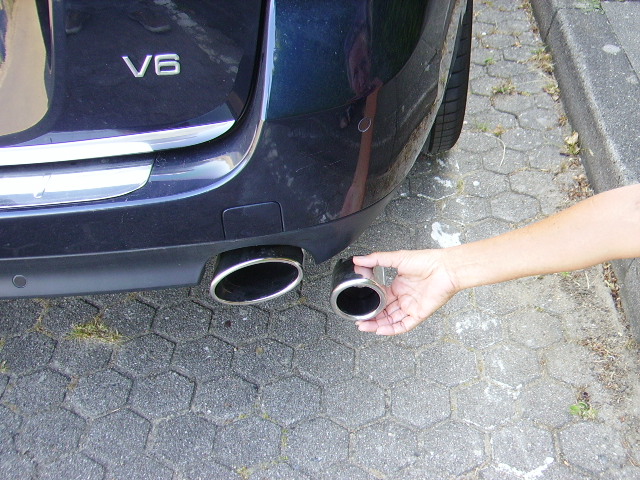

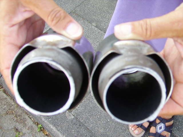

Beitragvon huggybaer63 » Dienstag 23. Juli 2013, 21:43
So.....am letzten WE mit einem Handsägeblatt neben und halb unter dem Auto gehockt und die alten Endrohre abgesägt (knapp 2 Stunden pro Seite mit Verschnaufpausen (Kaltgetränke-Aufnahmen :o ) bei der Wärme ....
Hat alles perfekt geklappt. Alles ist heil geblieben (was heil bleiben sollte). Musste den Wagen nicht mal aufbocken. Geht also auch so und ohne Flex..... :wink:
Und natürlich nach den super Hinweisen und Tipps von Thomas ..... :DAUMEN: Danke noch mal dafür.....
Und hier ein paar Bilder
vorher
....durch die Schweißpunkte hindurchgesägt.....puhhhhh
Vergleich
Nachher
