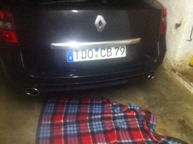

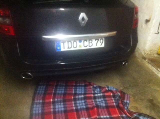

Ich hab es nun auch getan! Mit dem richtigen Werkzeug 15min Arbeit! Morgen mal mit unserem TÜV Mann reden ( weil nur für 204PS Laguna zulässig ).
Nur Handyfoto nicht meckern

Sieht prima aus :DAUMEN: Das will ich diesen Sommer auch noch angehen. Es werden aber wahrscheinlich nicht die Fox-Blenden.
Wegen TÜV brauchst du dir wohl keine Gedanken machen. Die ABE für den 204PSer bezieht sich meines Wissens nur auf den kompletten FOX-Endschalldämpfer.

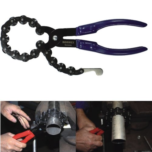

Ohne Funkenflug bekommt man einen geraden, sauberen Schnitt mit so etwas hin:
Das ist ein Ketten-Rohrschneider.
Die Blenden werden mittels Schellen befestig oder verschweißt. Da gibt es 2 Versionen - vorher beachten bei der Bestellung.

Genau dieses Werkzeug hab ich genommen Tim! Schnell und sauber!

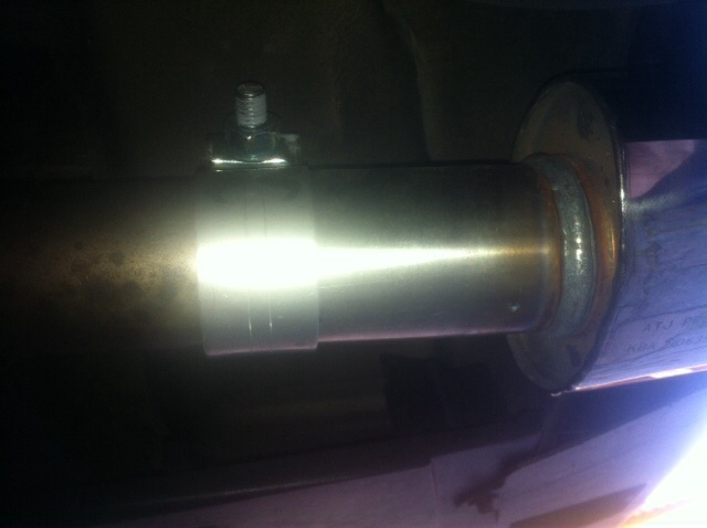

Befestigt sind sie mit Rohrschellen, ich mach heute Abend mal ein Foto!
Re: FOX Auspuffblenden Umbau
Beitragvon Laguna3 » Dienstag 4. Februar 2014, 10:55
So hier das Foto wie die Blenden befestigt sind!

Sieht man denn von der Seite, so wie bei den originalen, die Befestigung dann auch ?
Wenn ich bei den originalen bisschen an der Seite an der Stoßstange reinschau, sieht man dieses dünne Rohr... Das ist unschön
Wenn die mit einer Schelle befestigt werden, sieht man dann die Schelle ?
