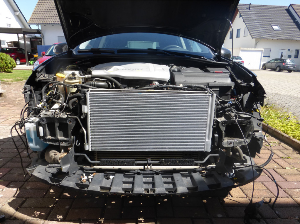

Ich habe die Tage den Kondensator der Klimaanlage gewechselt, da der Alte gemäß Boschdienst undicht ist und dadurch das Kältemittel verliert. Ich habe dazu wie im Dialogys beschrieben die komplette Front soweit demontiert.

Höchstens zwei oder drei Leitungen habe ich dabei abgerissen :roll:
Nein, da ist ja vorne alles weg und der Kondensator wird nach vorne rausgeschwenkt.
