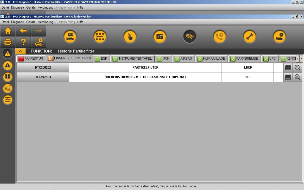

Habe jetzt ein Clip Can angeschlossen und die Fehler ausgelesen. Es sind zwei Fehler vorhanden DTC200262 Partikelfilter und DTC1525F3 Übereinstimmung Multiplex-Signal Tempomat (BIld2).

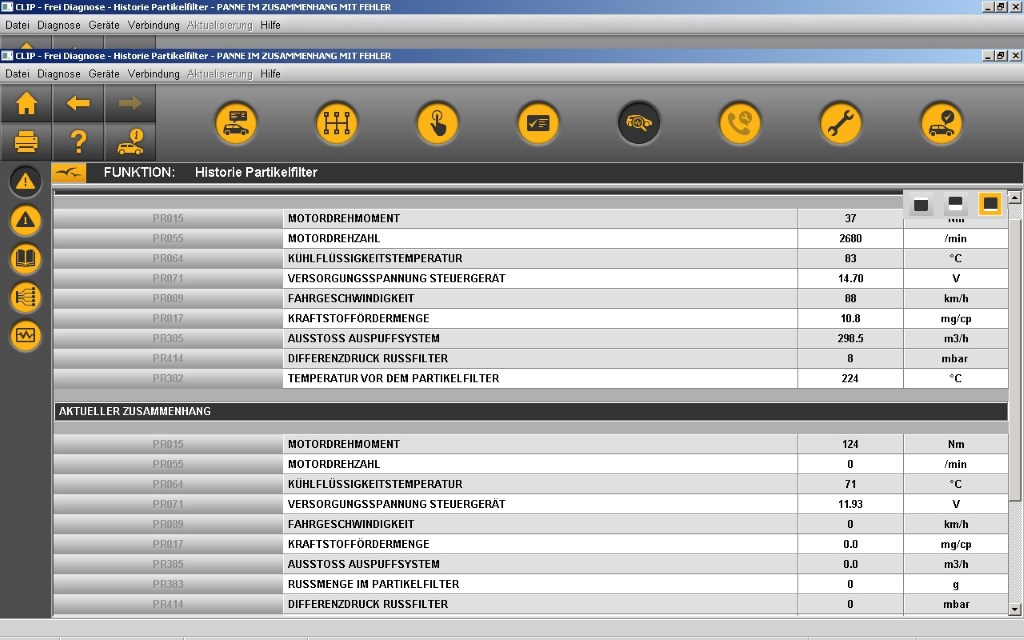

Habe jetzt folgende Auswertung durch Clip Can bekommen (Bild3). Schaut man unter dem Punkt "Russmenge im Partikelfilter" steht da 0 g, sieht also für mich so aus als wäre er leer und das nicht die Ursache für das Problem.

Vielleicht ist der Differenzdruck von 8 mbar zu gering? Ich weiß leider nicht wie hoch der sein muss. Habe gehört das eine der Leitungen zum Sensor mal kaputt gehen kann (also offen ist) und dann kein oder ein zu niedriger Differenzdruck gemessen wird.

Glaube auch nicht das der Filter zu ist, im Bild steht ja Differenzdruck 8 mbar, was ja nicht viel ist.

Kannst du mal genauer definieren, wofür beim Partikelfilter "1. Def." steht? Und wofür steht beim Fehler mit dem Tempomat "Def"?

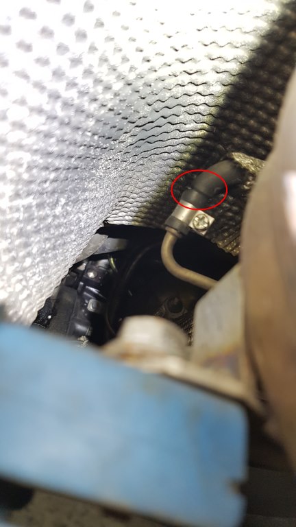

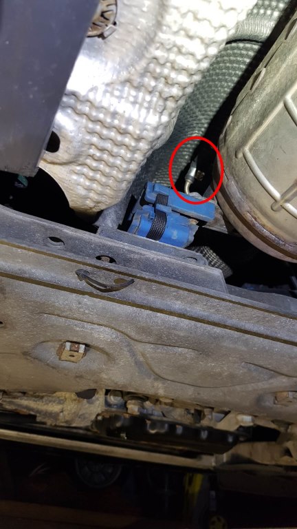

habe heute einen der Schläuche (den kurzen) vom Drucksensor zum Partikelfilter gewechselt. Und der war tatsächlich das Problem, war an der Schelle eingerissen und auch schon total ausgetrocknet und spröde.
Nach dem Tausch gegen einen neuen Schlauch ist alles wieder du, kein Fehler egal bei welcher Drehzahl.

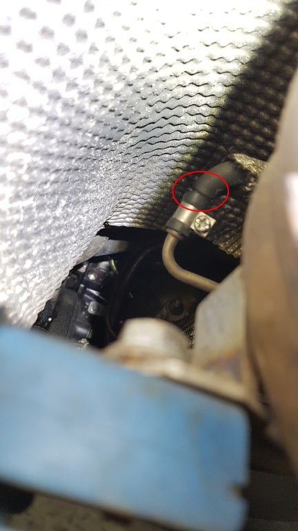

Hier noch ein Foto vom Schlauch, leider sieht man nicht besonders viel. Brauchte 3 Stunden um das Teil zu tauschen. Man kommt da so gut wie nicht dran, ohne die Abgasanlage auszubauen. Aber mit etwas Geduld bekommt man es dann hin.
Also falls einer die selben Symptome haben sollte wie meiner, erstmal die beiden Schläuche kontrollieren.
