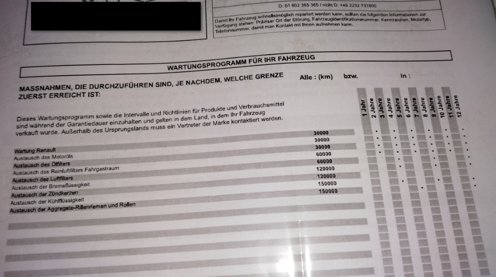

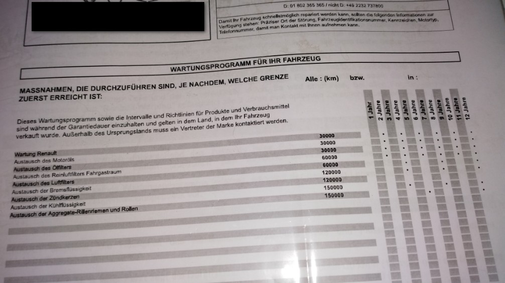

eben entdeckte ich in meinen Unterlagen, dass mein Laguna bald in die Werkstatt muss, dazu habe ich einige Frage ...
Mein Wagen ist nun 5 Jahre jung und hat 43.000 km runter.
Bei 150.000km oder 6 Jahren muss man den 'Aggregate-Rillenriemen und Rollen' auswechseln', ist das trotz der wenigen Kilometer absolut ratsam? Ich gehe schwer davon aus, möchte aber gerne fachkundige Meinungen dazu hören.
Dann hätte ich bereits bei 4 Jahren die Kühlflüssigkeit auswechseln sollen, hier kann ich die Dringlichkeit allerdings nicht wirklich erkennen. Wenn der Frostschutz passt, sagen wir -30 Grad, dann ist doch alles OK? Wie macht sich 'schlechte' Kühlflüssigkeit bemerkbar?

Es ist auf jeden Fall ratsam sich an die Wechselintervalle der Riemen zu halten, da diese mit der Zeit ihre Weichmacher verlieren und spröde werden. Das kann so weit gehen dass der Riemen reißen kann.
