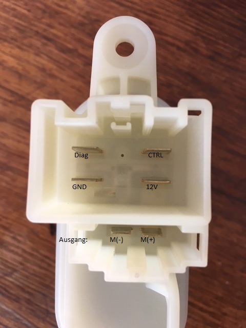

Multimeter habe ich. Was sind die Sollwerte des Vorwiderstandes und über welche Kontakte sollte ich messen?

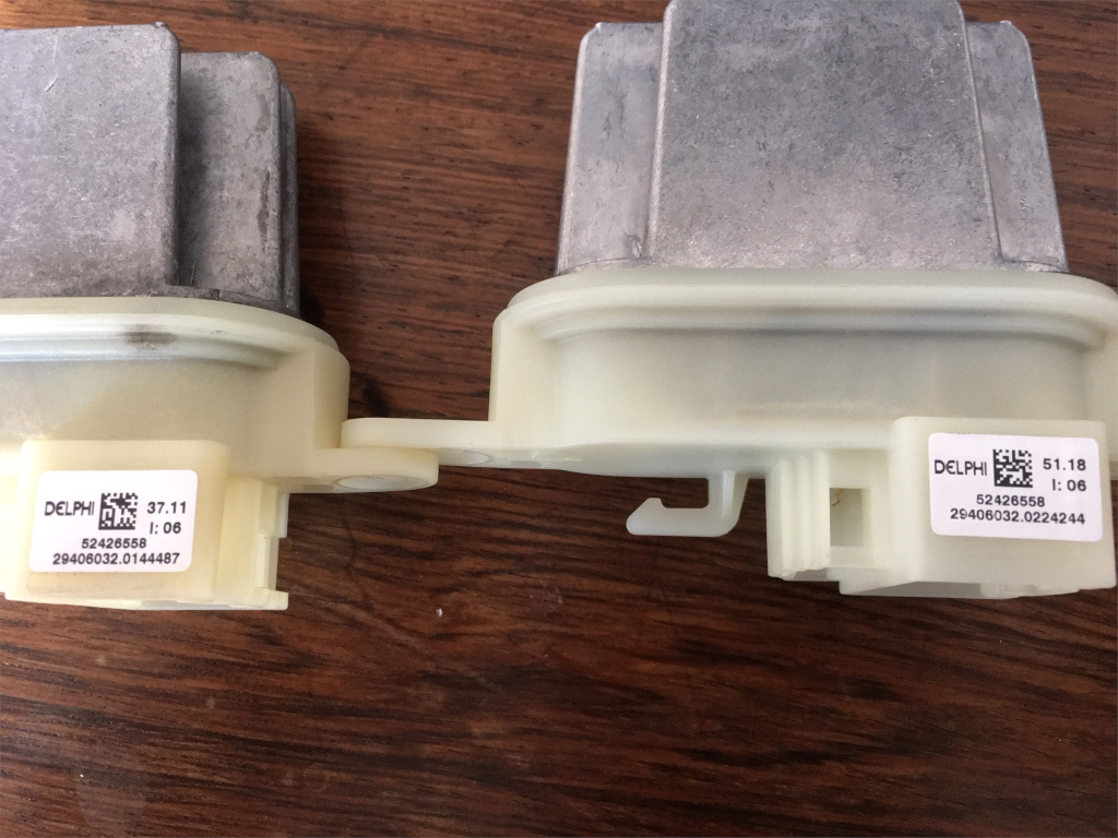

Ich habe heute einen neuen Vorwiderstand bekommen und eingebaut. Es geht leider immernoch nicht.
Das neue Ersatzteil sieht komplett identisch aus und die Stecker passen auch alle nur messe ich am Ausgang des neuen Vorwiderstandes nur 0.9V.
Wobei ich beim alten Originalteil ca. 12 V messe. Die Nummern auf dem Aufkleber sind nur teilweise identisch.
Ist das evtl. das falsche Ersatzteil oder ist das eher ein Hinweis drauf, dass das alte Teil defekt ist aber noch ein weiterer Fehler im System ist, den ich noch nicht behoben habe?
Links ist das original Teil und rechts das Ersatzteil

PS: Laut Ersatzteilelieferant sind beide Teile absolut identisch.
Nur komisch das bei dem neuen Teil die Spannung nicht so hoch ist wie sie sollte um den Lüfter anzutreiben. Was könnte noch defekt sein?
