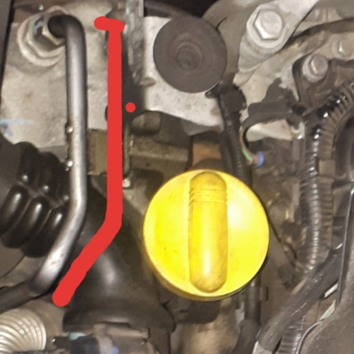

Wofür ist diese Leitung und wie heißt die damit ich die finden kann im netz? Die starre Leitung unterhalb des ölkontrollstabs.
Bei mir ist sie ganz unten am Knick sehr stark korrodiert.

Die Leitung von der Pumpe der Servolenkung?
Siehe Nummer 6
http://www.catcar.info/renault/?lang=en ... PT0xNEI%3D

Super vielen dank. Dort hatte ich auch gesucht aber wahrscheinlich übersehen.
Kann man die gut wechseln oder muss ich was beachten zwecks Flüssigkeit ablassen?

Flüssigkeit an der tiefsten Stelle auffangen. Im Werkstatthandbuch steht man soll immer neue dichtungen verwenden.
Zum entlüften steht da Auto vorne so hochbocken das die Räder den Boden nicht mehr berühren, Motor starten und 3x links/rechts lenken.
