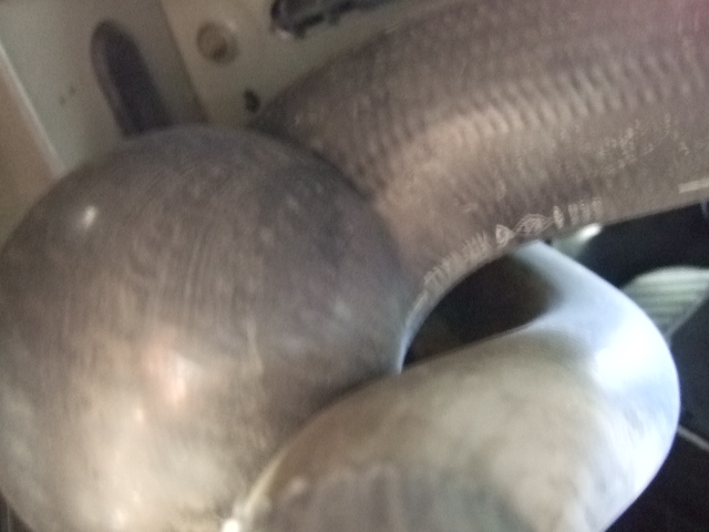

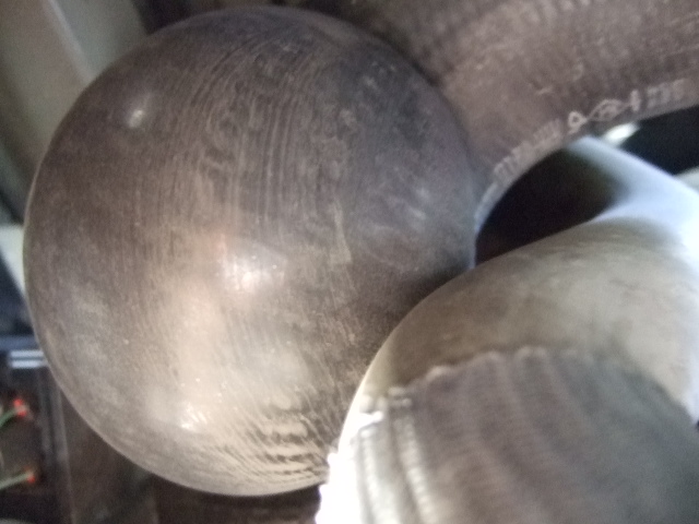

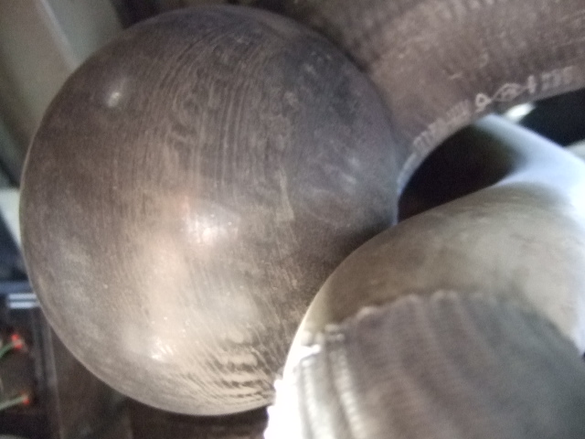

Es war ein Schlauch von der Ladeluft defekt.
Ist aber nicht geplatzt und daher wurde der Fehler nicht direkt gefunden. Hat aber jede Menge Euronen gekostet :TOT:

Re: 2.0 dCi geht einfach aus
Beitragvon drumtim85 » Mittwoch 14. August 2013, 13:02
Ne hier geht es um den Schlauch zwischen Turbolader und Ladeluftkühler.
