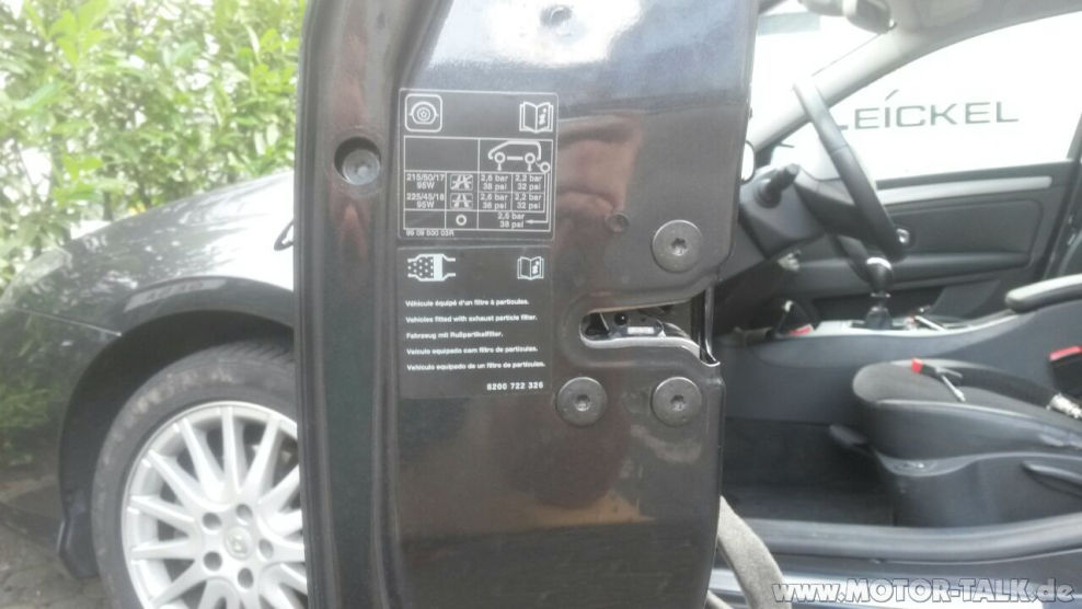

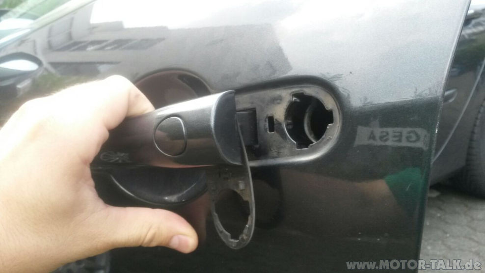

Ich bekomme langsam richtig die Kriese. Ich habe mein elektronisches Türschloss auf der Fahrerseite austauschen müssen.
Ich habe jetzt das Problem, dass ich den Zug, welcher am Türgriff befestigt ist, nicht ausgehangen bekomme.
Ich bekomme aber auch nicht den Türgriff ausgebaut. Kann mir jemand von euch verraten, wie das geht? Alles funktioniert wieder, außer das ich die Tür von außen auf machen kann und das ist richtig zum kotzen!
Der Freundliche verlangt 200€ fürs einhängen des Zuges und das sehe ich absolut nicht ein. Hab ein Paar Bilder an gehangen.

So, Hab das Schloß gewechselt. Muß mal dazu sagen, das die Verriegelung wie in PDF 2 beschrieben hochgeklappt, nach vorn geschoben UND eingehakt wird.
Dann geht der Türgriff raus. Dazu sollte man mit einem kräftigen Ruck den Griff nach hinten ziehen. War am Anfang zu vorsichtig, so das ich 2 mal aufgegeben hab.
Jetzt hab ich mir ein neues Problem eingebaut. Alles fertig und der Türgriff liegt nicht mehr sauber an.
Werde den Griff nochmal ausbauen und die Feder der Verriegelung am Innenteil untersuchen.
Hab wohl bei meinen ersten Wutanfällen zu heftig am Griff herum gerissen. Halte Euch auf dem Laufenden.Grüsse aus Wuppertal.

Nachdem mich nun auch mein Schloss auf der Beifahrerseite eingeholt hat, habe ich mir das Schloss bestellt und mich gleich drangemacht.
Die Anleitungen waren sehr hilfreich, aber eine Sache wurde nicht ausführlich erklärt, weswegen ich mehr Zeit als nötig gebraucht habe.
Man betätigt den Türgriff und dann muss man mit langem Arm den Öffnungsmechanismus im Inneren der Tür ganz hochklappen und nach vorne schieben.
Nur dann ist der Griff auf der Schloßseite frei, so dass man ihn rausbekommt.
Wenn dann der Mechanismus ausgehakt ist, kann man sich die Funktion dann im ausgebauten Zustand in Ruhe anschauen und wieder zusammenbauen.
Das empfehle ich sogar, damit man im Dunkel der Tür alles zusammenfügen kann.
Die Niete auszubohren ist undramatisch und sie ist schnell mit eine 5mm Poppniete ersetzt.
Ich habe mit probieren, lesen, probieren, ärgern, übersetzen, ärgern ausbauen insgesamt knapp 2 Stunden gebraucht.
Jetzt weiss ich, wie es geht und brauche nur noch 30-40 Minuten.
Das ist doch ein Ergebnis.
Beim Zusammenbau des Innenmechanismusses muss man darauf achten, dass die Feder richtig sitzt und gespannt wird, sonst hat der Griff nach dem Zusammenbau keinen Widerstand.

Wenn man zu kräftig bei Ausbau gezogen hat, verbiegt sich der Griff ein wenig und die Kunsstoffhülle löst sich vom Innenteil.
Mit etwas Druck schließt das Teil wieder bündig bis zum nächsten Öffnen.
Ich habe mit einem kleine Klecks Sekundenkleber die beiden Teile wieder fixiert.
Nun ist alles wieder Chico.
