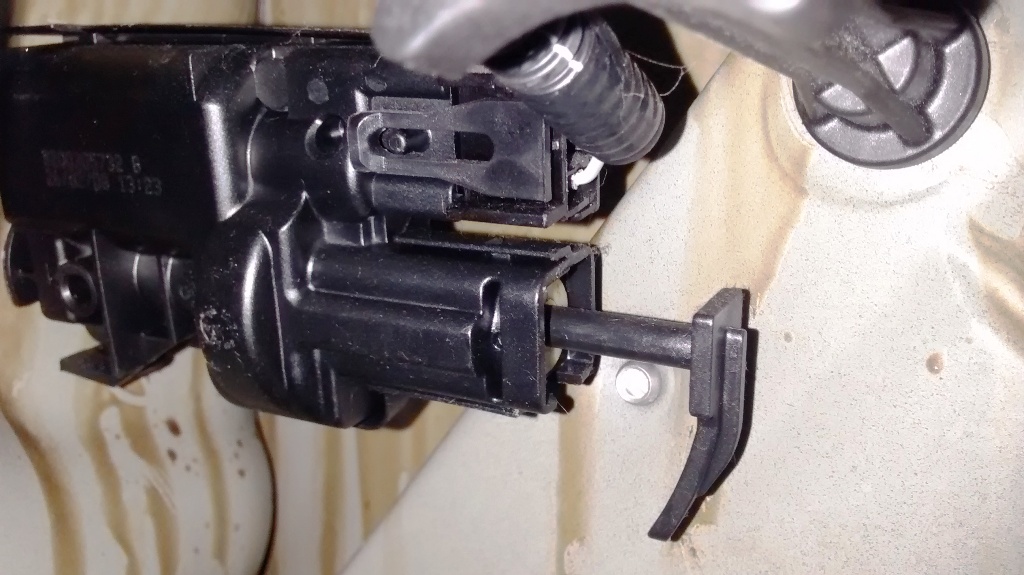

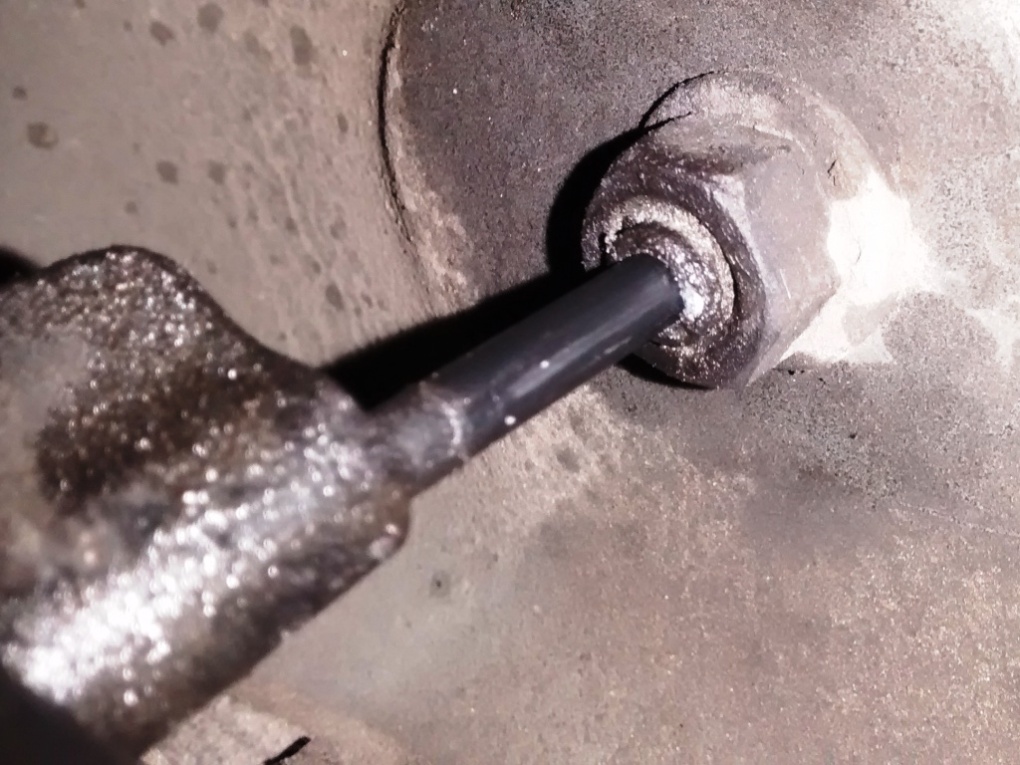

Beitragvon MegaLagu » Sonntag 24. Juli 2016, 11:32
Nach 209'000km hat die Verriegelung immer häufiger geklemmt.
Habe Fotos gemacht, im Radkästen und vom Kofferraum.
Aus Radkästen auf den Verriegelungsstift
Aus Kofferraum auf die komplette Verriegelung
