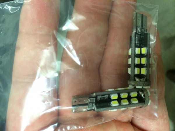

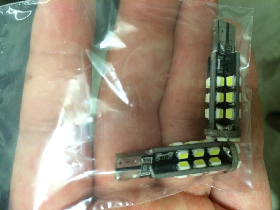

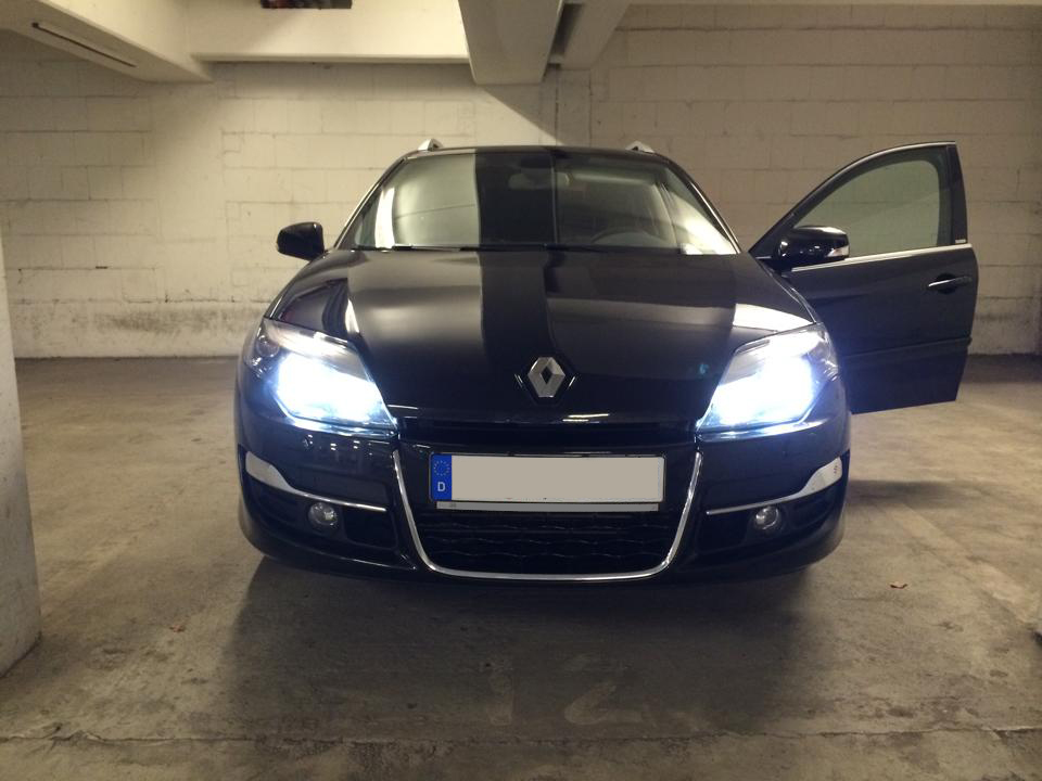

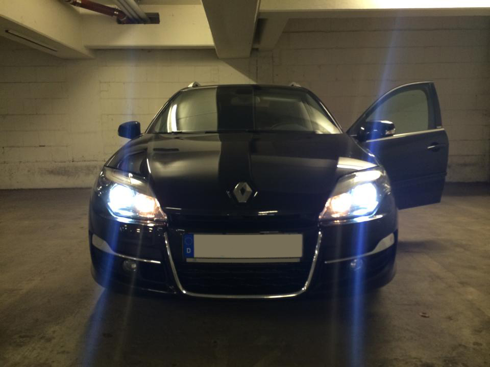

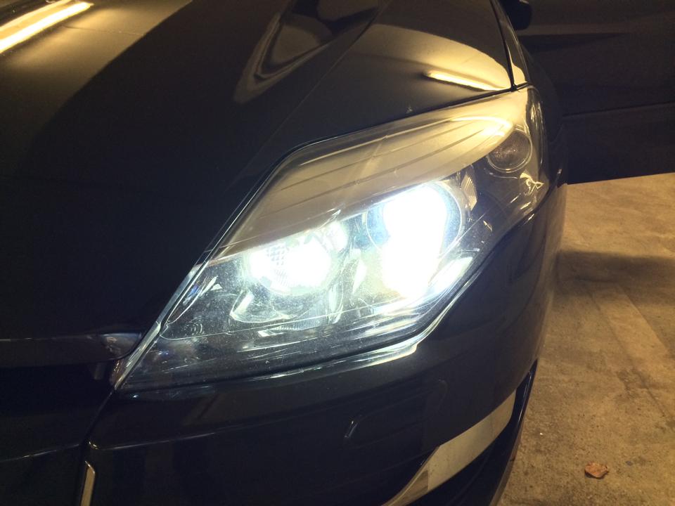

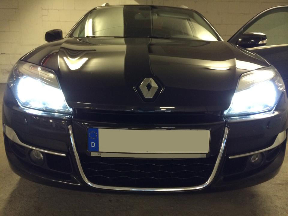

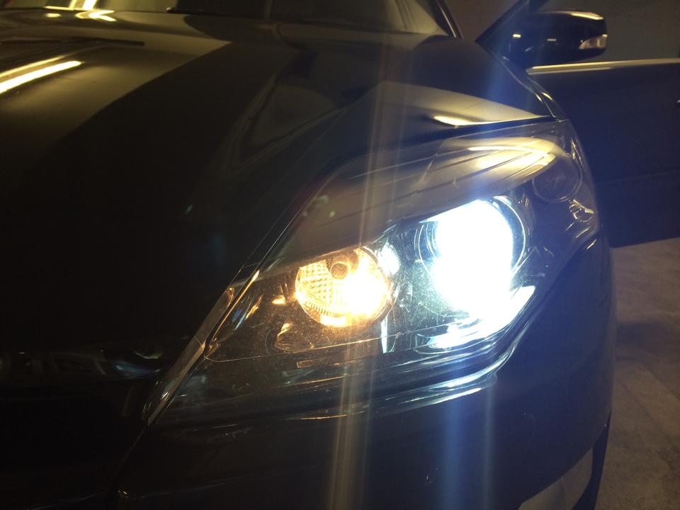

Joa, Meinungen bitte :)
Umbau war ein wenig fummelig, aber dieser Eingriff ging, ohne die Stoßstange abzubauen! :)
LEDs haben insgesamt 17€ gekostet und wurden in der Bucht bestellt.
Machen jetzt nicht den hochwertigsten Eindruck, aber ich werde ja sehen, wie die durchhalten :)

Fetzt !
Die gleiche Farbtemperatur wie die Xenons, rockt die Hütte.

wo gibts die und welche sind das? :P

Beitragvon HLaguna » Mittwoch 23. April 2014, 18:05

top siehts aus.
Hab mir die scheinwerfer bis jetzt noch nicht genau angeschaut also wie siehts da mit dem tausch aus?

Beitragvon HLaguna » Mittwoch 23. April 2014, 18:38
Also der Austausch der Standlicht erfordert wie gesagt keinen Abbau der Stoßstange :) Kommst so ran, wenn du gut fummeln kannst ;)
Du hast genau hinter den TFL / Standlicht Leuchten eine Gummiartige Abdeckung. Diese kannst ganz leicht einfach abziehen.
Die Standlichter sind einfach auf eine Art "Stift" draufgesteckt. Diesen kannst du ebenfalls einfach gerade herausziehen. :)
Dauert 10 Minuten :)

Wechsel ist nicht weniger Umständlich als die TFL auszutauschen.
Sieht cool aus!

Beitragvon HLaguna » Donnerstag 24. April 2014, 09:14
Dem kann ich in meinem Fall nicht Zustimmen :/
Bei mir saß der Bajonettverschluss so fest, dass ich eine Zange brauchte..
Das wäre ohne den Ausbau der Leuchten bei mir nicht möglich gewesen :)

Wie aufwendig ist denn der Ausbau von Xenon´s ?
Bei normalen Halogen´s sinds ja einfach nur paar Schrauben und raus damit...
Dann würde ich mir die Stoßstange sparen. Müssen die Scheinwerfer eigentlich dann zwingend neu eingestellt werden ?
Vorausgesetzt man bekommt sie wieder an die original gleiche Stelle natürlich.

Werden die Standlichter nicht von den TFL überstrahlt?
Wenn also die TFL schon LED sind, fällt es dann so stark auf wie oben auf den Fotos?

Beitragvon HLaguna » Freitag 25. April 2014, 09:49
MegaLagu hat geschrieben:Werden die Standlichter nicht von den TFL überstrahlt?
Die TFLs schalten, wenn die Abblendlichter ausgeschaltet sind.
Die Standlichter wiederrum schalten, wenn das Abblendlicht an ist, deswegen strahlt immer nur:
1. TFL oder aber
2. Abblendlicht + Standlicht :)
