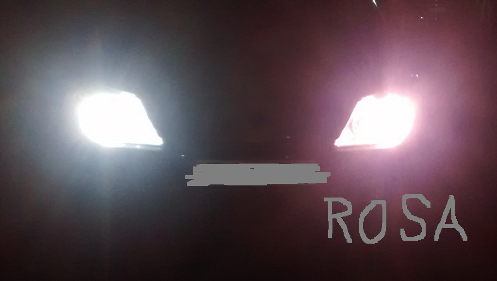

So, nach dem nun einer rosa wurde, habe ich mich nach Ersatz umgesehen.
Doch vor drei Tagen war der "Rosa" .... schwarz :o
Fahre jetzt zusätzlich mit Nebellampen. :o

Kurz vor dem Defekt hatte ich noch ein Foto vom rosa Xenon gemacht:
