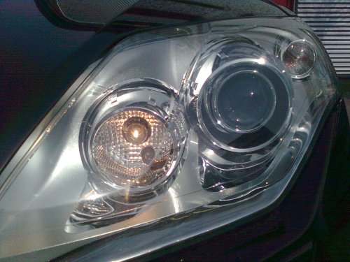

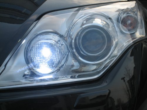

Beitragvon Ottocar » Dienstag 2. April 2013, 10:12
Hier noch der Vorher-Nachher-Vergleich:

Beitragvon drumtim85 » Dienstag 2. April 2013, 11:54
cool :DAUMEN:
Re: Tagfahrlichtbirne gegen LED tauschen - welche LED kaufen
Beitragvon chnuby » Mittwoch 3. April 2013, 21:55
TOP :-D
