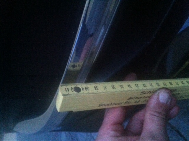

Und eins als Standlicht also gedimmt!
Moinsen,
kannst Du bitte mal messen, ob das von der Unterkante der Leuchten 350mm zur Fahrbahn sind (Minimum für Positionsleuchten)?
Hast Du die originalen Positionsleuchten abgeklemmt?
Gruß Mischa
'95er Laguna Grandtour 1,8RT
'92er Vespa Cosa FL 125
MicSan
Beiträge: 165
Wohnort: Delmenhorst
Beitragvon Laguna3 » Montag 14. Oktober 2013, 17:37
Hallo die Standlichter im Hauptscheinwerfer sind abgeklemmt, hab mal gemessen vom Boden bis Mitte Tfl Leuchte sind es 390mm!
Beitragvon MegaLagu » Montag 14. Oktober 2013, 21:20
Dann ist doch alles im grünen Bereich. :)
