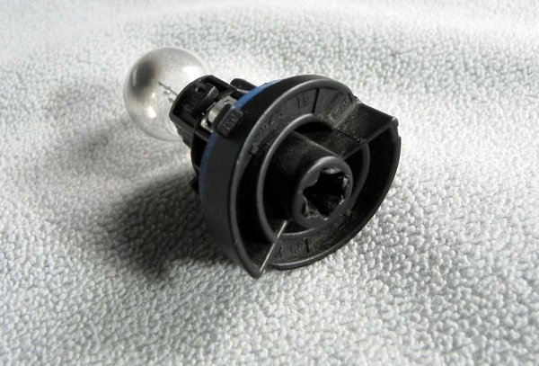

Laguna 3 hat geschrieben:So sehen diese aus. Hatte mal eine ausgebaut ...
Verstehe es echt nicht, solche Exoten zu verbauen!
Mich würde interessieren ob man das Blinkerglas von der Fassung entfernen kann ohne das es zerbricht.. :?:
original Blinker:
https://www.ebay.de/itm/Gl%C3%BChlampe- ... 1438.l2649
Weil ich nämlich vorhabe die Blinker vorne auf Led umzurüsten.... :) Ich glaube und behaupte mal ganz frech das es noch keinen gibt der hier im Forum die vorderen Blinker beim Laguna III auf Led umgerüstet hat. :D :D...
LED Ausführung zum löten z.B...
https://www.auto-lighting.co.uk/product ... ELLOW.html
Für Peugeot,Citroen, Renault

Beitragvon Holon » Freitag 1. Dezember 2017, 18:26
Wieso löten das ist der normale G4 Anschluss.

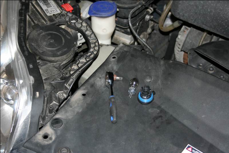

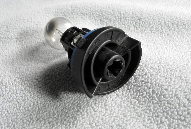

Beitragvon LAGUNA 3 GT Driver » Mittwoch 6. Dezember 2017, 11:39
Es sieht so aus das niemand die vorderen Blinker aus der Fassung rausgezogen hat...
Was mich immer stutzig gemacht hat war,warum die HP24W im Netz immer komplett mit der Fassung verkauft wird, wenn man die Glühlampen aus der Fassung rausziehen kann :idea:
Wenn die anderen Glühbirnen ect. am Scheinwerfer ausfallen z.B für die Standleuchten bekomme ich doch auch einzeln die Lampen, und kaufe doch auch nicht die Fassung mit :roll:
Darauf konnte bisher niemand antworten..
Aber ich hab da mal was gefunden..

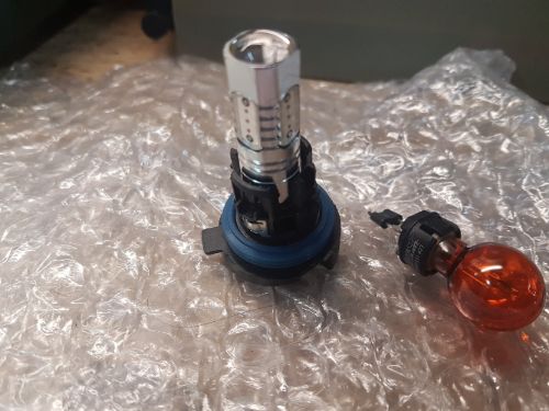

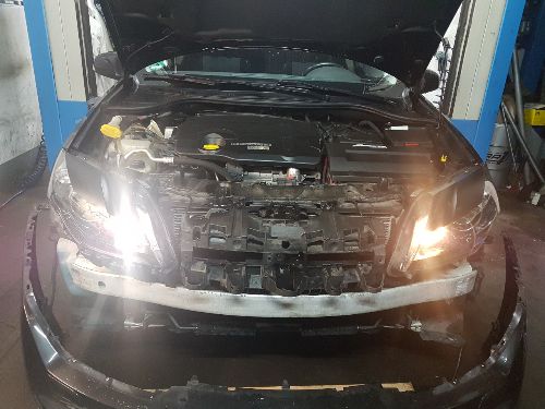

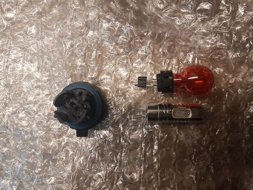

So nun ist es endlich vollzogen was ich schon lange vorhatte, habe die vorderen Blinker am Scheinwerfer endlich gegen LED Blinker getauscht.Die Blinker leuchten Gelb wenn es blinkt,so wie es sich gehört.
Ja ich habe die original Blinker aus der Fassung ohne zu beschädigen entfernt (man muss einfach selber die Erfahrung machen-meine Fragen waren diesbezüglich nicht unbedingt zufriedenstellend beantwortet gewesen, weshalb ich mich entschied die LED Blinker dieses WE endlich einzubauen.Dies ist mir sehr gut gelungen!
Ich glaube hier im Forum gibt es keinen zweiten Laguna User der die vorderen Blinker gegen LEDs getauscht hat.. :P
Das Ergebnis ist der Hammer, als wäre der Laguna vom Werk aus mit LED Blinker ausgestattet ( nebenbei ist diese Spiegelei Effekt verschwunden das vorne am Scheinwerfer zu sehen war! )
Kann es einfach nur weiterempfehlen! :DAUMEN:

Beitragvon drumtim85 » Samstag 23. Dezember 2017, 09:13
Hast du ein Foto mit dem Vergleich zwischen den beiden Blinkern?
Die Lampe musste einfach raus gezogen werden, oder?
Schön, dass es dir gelungen ist :DAUMEN:

Die Lampe kann man zwar ganz normal rausziehen, man sollte aber vorher am Sockel seitlich die Nasen mit zwei kleine Schraubenzieher vorsichtig rausdrücken dann ist die Lampe drausen :)
