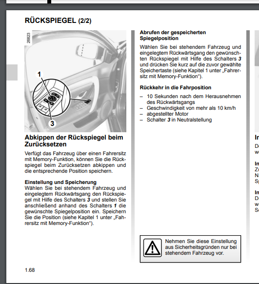

Eine Frage zu dieser "Absenkunktion" wenn Rückwärtsgang eingelegt. Muss man die irgendwo aktivieren oder ist die standardmäßig aktiviert, wenn vorhanden?

Beitragvon MegaLagu » Donnerstag 13. Mai 2021, 18:47
Ist in der BA beschrieben:
Schalter Nr. 3 muss für links oder rechts geschaltet sein.

Re: Absenkfunktion rechter Spiegel
Beitragvon Jacques Röno » Dienstag 25. Mai 2021, 15:35
Aha! Danke. Dann geht das bei mir nicht, weil ich keinen Fahrersitz mit Memory-Funktion habe. :o
