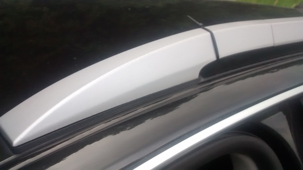

Beitragvon MegaLagu » Donnerstag 25. August 2016, 08:43
letztens beim Tanken an den Verblendungen eine Prüfung gemacht. :shock:
Die vorne links "über dem Fahrer" war lose.
Genau für diese Situation hatte ich mir vor paar Wochen Kabelbinder ins Auto gelegt, mit dem ich die Verblendung sofort gesichert habe.
