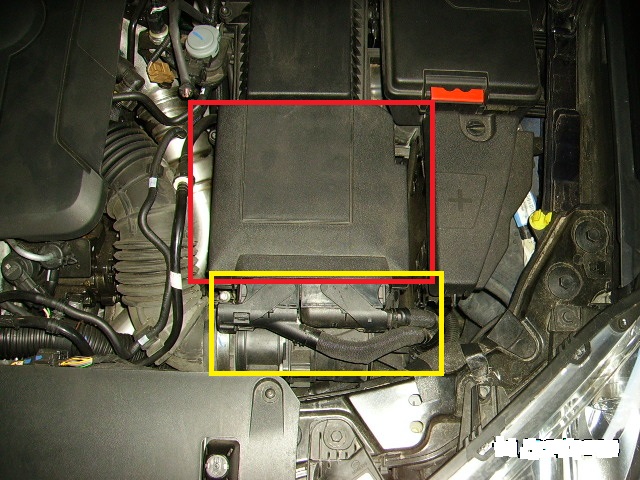

Nachdem vor ein paar Monaten das Tagfahrlicht (einfache Glühbirne) auf der Fahrerseite ausgefallen ist, habe ich mir bei der Benzinfabrik sowohl LED TFL als auch Standlicht geholt. Und heute mal mein Glück versucht. Immerhin habe ich es auf der Beifahrerseite tatsächlich trotz meiner großen Patscher mit ach und krach geschafft. Aber auf der Fahrerseite ist nichts zu machen. Da sind 2 dicke Kabelstränge im Weg. Und an denen komme ich nicht vorbei. Auch nicht mit kleineren Händen. Und mit Zangen erreiche ich auch nichts.
Kann mir
1. jemand sagen was das für ein Kasten (rotes Quadrat) ist und
2. ob einen Möglichkeit besteht die "Kabel" (gelbes Quadrat) und wie abzubekommen?
Wenn ich die irgendwie aus dem Weg gedrückt bekäme, müsste es nämlich zu schaffen sein. ICH WILL NICHT DIE VORDERE VERKLEIDUNG ABBAUEN LASSEN!!! Ich weigere mich. Das MUSS anders gehen.
Bin für eure Hinweise dankbar......

Im roten Kasten scheint das Motorsteuergerät zu sein. Die gelb markierten Kabel würde ich nicht abmachen.
Dann lieber die Frontstossstange abbauen.

Es ist das Steuergerät. Dafür sprechen die beiden dicken identischen Kabel - und die Bilder im Schaltplan.
Die lassen sich übrigens leicht lösen. Vorher die Batterie abklemmen, die Verriegelungen sieht man ja auch gut: Die großen diagonal verlaufenden "Hebel".
Beim entriegeln wird der Stecker nahezu senkrecht abgehoben. Beim aufsetzten wieder gerade ansetzen und verriegeln.
