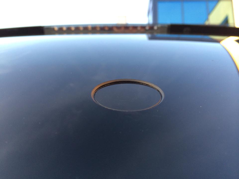

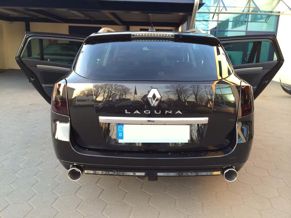

Beitragvon HLaguna » Donnerstag 13. März 2014, 20:23
Soo :)
Ich hatte die Schnautze voll von dem Klappern des Heckscheibenwischers...
Bei der getrennten Heckscheibe ist das Ding einfach ultra nervig, wie bereits erwähnt.
Ich werde das Ergebnis wohl dennoch reklamieren!
Das ganze ist nicht bündig, und daher in meinen Augen billiger rotz.
Werde den Hersteller nochmal darauf ansprechen, ob der das Ding mit der richtigen Einpresstiefe am Start hat.
Vielleicht haben die sich vergriffen ;)
Beachtet!
Ich habe das ganze mit professionellem Scheibenkleber abgedichtet und festgeklebt! Dieser muss zwei Stunden aushärten, daher konnte ich das ganze nach Silikonentferner nicht mehr richtig sauber machen. Die Farbe des Glassockels stimmt also! :)
Daher:
Nah:

Re: Heckscheibenwischer - Katastrophenqualität
Beitragvon drumtim85 » Freitag 14. März 2014, 06:11
hmmm... Hast du mal mit Laguna3 Kontakt aufgenommen, was er für einen Stopfen genommen hat? Bei ihm sieht es total unauffällig aus.
Beitragvon HLaguna » Freitag 14. März 2014, 08:49
Ich habe den gleichen (über den Link) vom gleichen Shop bestellt :/
Ich habe den Jungs eine Email geschrieben, mal gucken was die sagen :)
