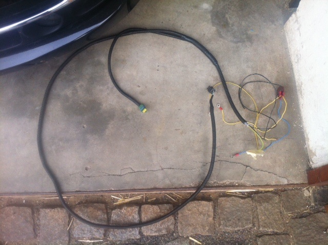

Wenigsten was der Kabelsatz ist fertig lol

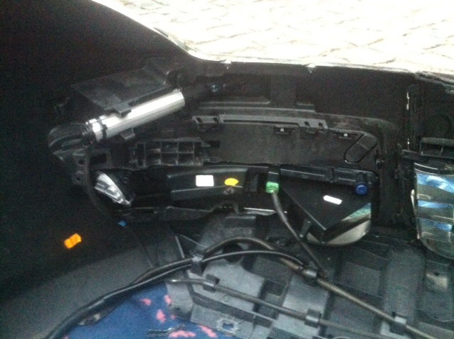

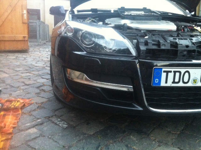

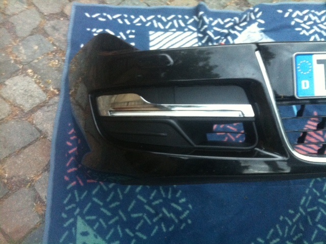

So heute mal die tfl leuchten eingebaut! Nix mit Plug & Play Stoßstange muss verändert werden ( Halterung Nebelscheinwerfer ) wegsägen! Dann passt es!
Kabel werden dann morgen angeklemmt!

Laguna3 hat geschrieben:Nix mit Plug & Play Stoßstange muss verändert werden ( Halterung Nebelscheinwerfer ) wegsägen!
Das wiederum bedeutet: Wer Nebelscheinwerfer an seinem Laguna hat, kann mit der Lösung nichts anfangen!? :o :(
Beitragvon Laguna3 » Freitag 5. Juli 2013, 08:55
Naja hatte ja bis gestern auch Nebelscheinwerfer! Benutzt hab ich sie sowieso nie!

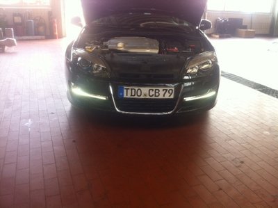

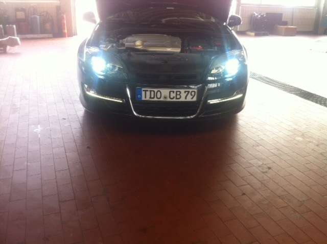

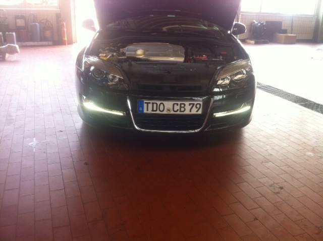

Beitragvon Laguna3 » Freitag 5. Juli 2013, 16:32
So mein Bruder hat heute mein Auto fertig gemacht weil ich Arbeiten musste!
Hier ein Bild TFL
Und eins als Standlicht also gedimmt!
Sind leider nur Handyfotos
Beitragvon drumtim85 » Sonntag 7. Juli 2013, 19:18
Echt geil :Zähne: Sieht wirklich stylish aus.
Beitragvon Zeledor » Sonntag 7. Juli 2013, 21:29
Ist das eine Lichtleiter LED? Sieht auf den Bildern so aus.
Vorher Laguna 3 Phase 1 Sportway
Jetzt Laguna 3 Phase 2 Grandtour GT 173 DCI / Automatik / Aktuell 7,2l / alles außer Glasdach und getrennte Heckklappe
Zeledor
Beiträge: 37
Registriert: Montag 4. Oktober 2010, 17:09
Wohnort: Bernau bei Berlin
Beitragvon Laguna3 » Montag 8. Juli 2013, 05:47
Ja ist ein Lichtleiter LED!
Beitragvon Thomas 78 » Montag 8. Juli 2013, 11:36
Sieht klasse aus! :DAUMEN:
