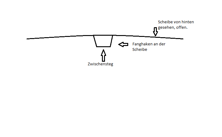

Re: Heckscheibenwischer - Katastrophenqualität
Beitragvon GeorgW » Mittwoch 28. Mai 2014, 15:23
@ illuminati
Bei mir kam das Knacken vom Schloß der seperat öffnenden Heckscheibe. Der Bügel der Scheibe und der Fanghaken des Schlosses sind beide "hart", und die "weiche" Scheibe federt bei Bodenunebenheiten (auch aufgrund der relativ harten Federung) ein, und beim zurückfedern knallt der Fanghaken der Scheibe gegen den Bügel des Schlosses. Habe den Fanghaken an der entsprechenden Stelle mit etwas Isolierband umwickelt, das dämpft soweit das ich nichts mehr mitbekomme.
Beitragvon rüganer » Freitag 18. Juli 2014, 10:28
GeorgW hat geschrieben:@ illuminati
könntest du so nett sein mal ein foto machen wo du das Band hingeklebt hast, habe nämlich auch die knarzende Heckscheibe :-(
rüganer
Beiträge: 61
Beitragvon Laguna-GT » Samstag 19. Juli 2014, 09:51
Auf den Mittelsteg an dem Haken der Scheibe.
Einfach zwei, dreimal rumwickeln, damit nicht mehr Metall auf Metall trifft, sondern Metall auf Klebeband.
Beitragvon rüganer » Samstag 19. Juli 2014, 11:40
Super Danke!
Werde ich nachher gleich mal ausprobieren.
Beitragvon rüganer » Sonntag 20. Juli 2014, 19:58
Habe jetzt PanzerTape gewickelt zweifach und nix knarzt mehr ! lol
