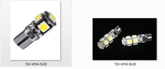

Danach die 5er-LED - wie auf dem Foto im Link unten - das gleiche Ergebnis. :(
http://www.ebay.de/itm/360661627618?_tr ... EBIDX%3AIT

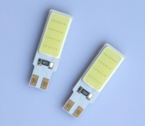

Jetzt bin ich auf der Suche nach COB LED. Die scheinen für Dauerbetrieb besser geeignet zu sein.
http://www.ebay.de/itm/4x-LED-T10-W5W-C ... SwI3RW~JC3

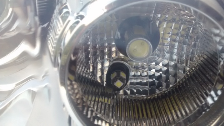

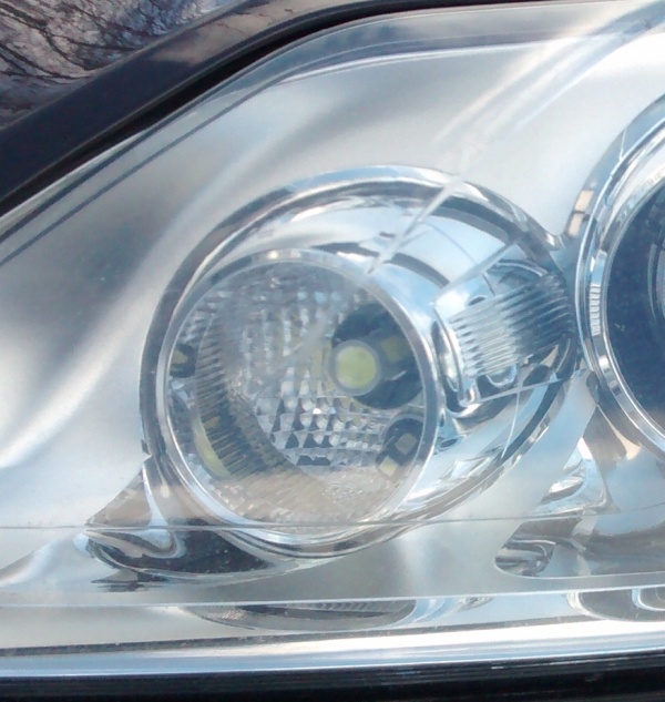

Bilder mit den oben beschrieben LED-Elementen imAnhang.
Standlicht-5er-LED plus 7,5W-TFL-LED
Standlicht-9er-LED plus 7,5W-TFL-LED
