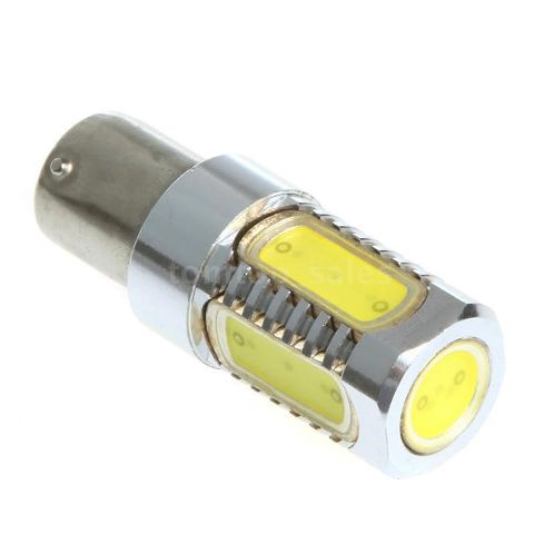

Will euch berichten wie es mit der Haltbarkeit/Lebensdauer der von mir verbauten LED-TFL ist.
Bin ja Vielfahrer, ca. 45- 48'000km/Jahr.
Somit ist dann die Lampe dann mehrfach die Woche mindestens 1 1/2 Stunden, meist noch etwas mehr, nonstop eingeschaltet. Dieser Langzeitbetrieb scheint der Lötverbindung oder sonstigem durch die Wärmeentwicklung deutlich zu schaden.
Die eine Seite leuchtet NUR noch vorne, bei der andern Seite ist auch schon ein Segment defekt.
Hatte jetzt die drin:
viewtopic.php?f=16&t=5841&start=240#p88351
LED-TFL-1156-7,5W-
LED-TFL LINKS
LED-TFL RECHTS

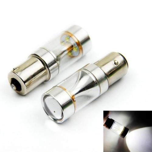

Beitragvon MegaLagu » Dienstag 16. Mai 2017, 11:50
Habe mir jetzt die bau-gleichen wie die von "Benzinfabrik" bestellt.
Sockel BA15S für Lagunas der ersten Phase.
LED-TFL, 30 Watt, 6xCREE

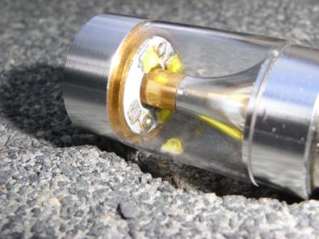

Beitragvon MegaLagu » Mittwoch 28. Juni 2017, 22:39
Das war ein kurzer Einsatz :WUT:
Schon sind die BEIDEN Lampen defekt!
Beide leuchten überhaupt nicht mehr. Keine einzige LED. :idea:
Bei einer hat sich der vordere Ring, der die Frontlinse hält gelockert. (zum Glück noch nicht soweit dass was in Scheinwerfer ....) sieht sonst OK aus.
Bei der anderen ist eine LED abgefallen, siehe Foto unten.
Habe jetzt wieder die vorherigen drin.
2x 1156 BA15S COB LED 7.5W Auto Blinker Ruecklicht DC 12V Weiss 6000K P21W
http://www.ebay.de/itm/2x-1156-BA15S-CO ... Sw3v5YtnDQ
Hoffe die halten wieder so lange wie die letzten dieses Types.
Abgefallene LED und Totalausfall der Lampe.
